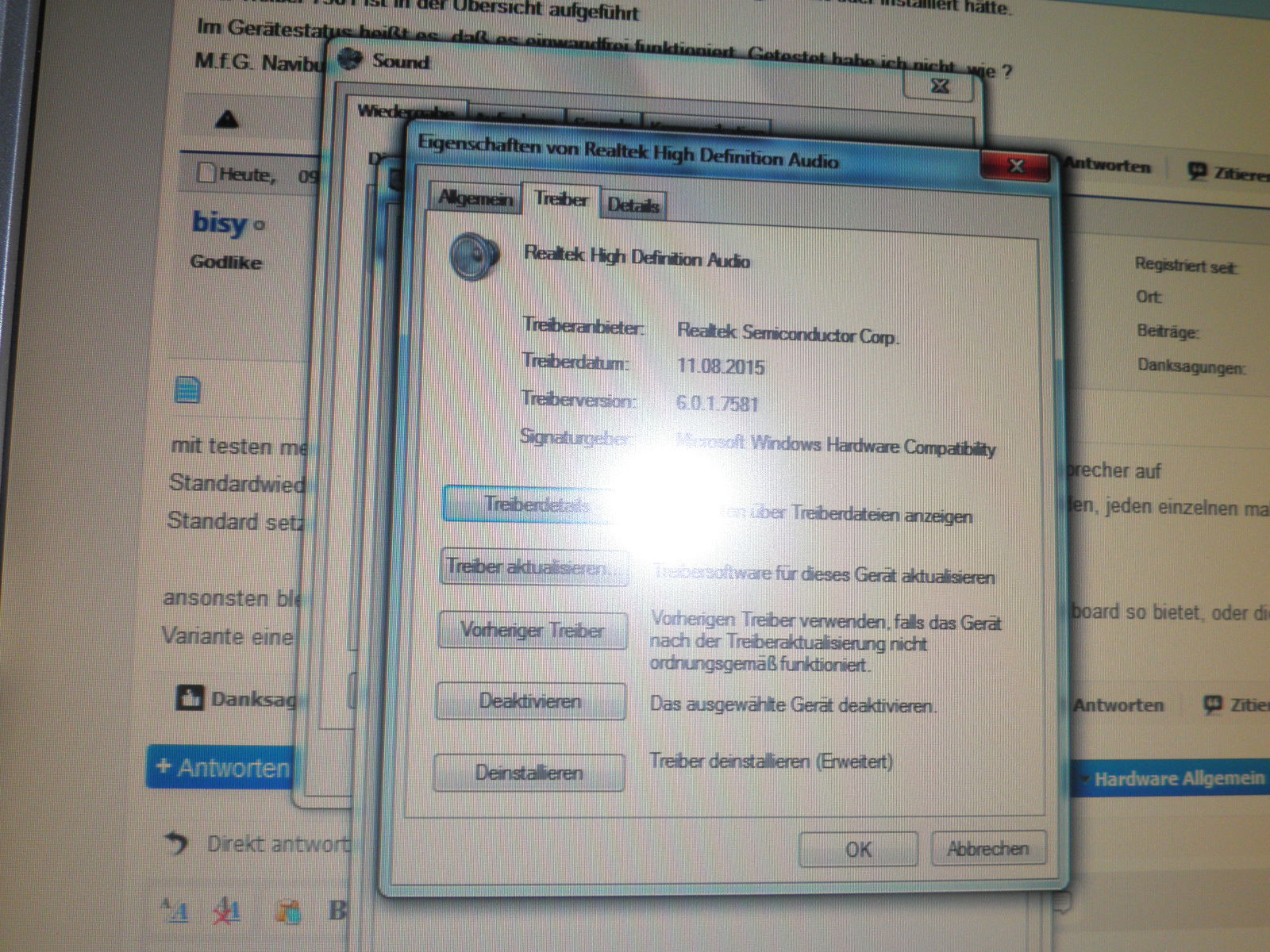

Ich habe nun 5 Aufnahmen gemacht von der Wiedergabegeräteparameter um die Einstellungen
zu sehen um sie ggf. zu berichtigen.
Weiß nicht wie Lautsprecher auf Standard zu setzen sind.
M.f.G. NavibusAnhang anzeigen 15158Anhang anzeigen 15159Anhang anzeigen 15160Anhang anzeigen 15161 PC Monitor Treiber 001.JPG

wie schon geschrieben, rechtsklick in der Taskleiste auf den Windows Lautsprecher und Wiedergabegeräte wählen, du hast ja geschrieben, das in der Liste zwei mal Lautsprecher auftauch, da auf einen von beiden gehen, rechtsklick und als Standardwiedergabegerät festlegen
dein Abnhänge hehen nicht, auser einer. Bilder nicht hier im Forum hoch laden, sondern hier und die Links dazu posten
