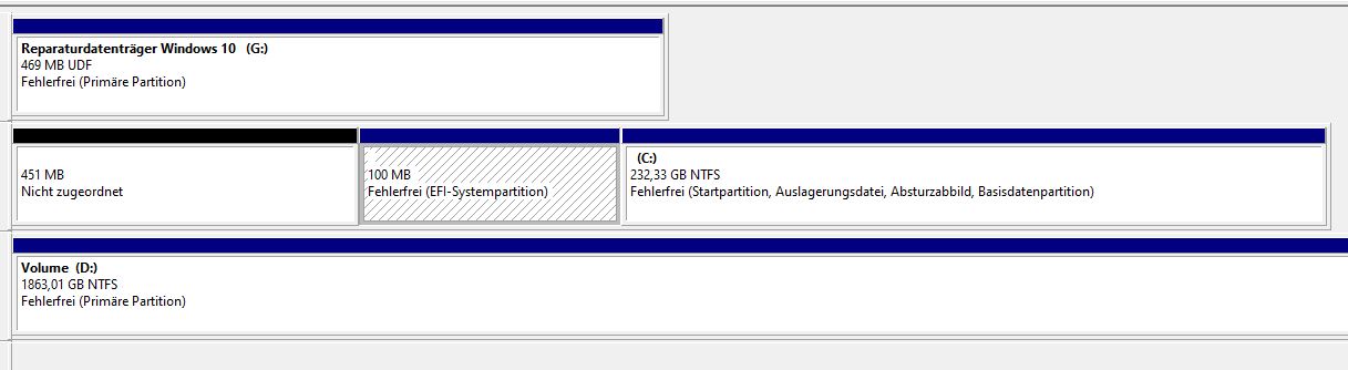

Verbaut habe ich jetzt eine 250 GB SSD Festplatte mit meinem geklonten Betriebssystem.
Die Partition für die Wiederherstellung möchte ich als Speicherplatz nutzen und habe diese mit Discpart gelöscht.
(Für die Wiederherstellung habe ich mir eine DVD erstellt)
In der Datenträgerverwaltung sehe ich nun, dass der Freie Speicherplatz an erster Stelle steht. Wie kann ich diesen freien Speicherplatz nach hinten verschieben?
Also als erstes die 100 MB, dann das Betriebssystem und zum Schluss der freie Speicher?

Echt, wegen 450MB so ein Aufwand.
Die Wiederherstellungspartition hat übrigens nichts mit ner Datensicherung zu tun die Wiederherstellungspartition ermöglicht es einem nur bei Problemen in die Windows-Wiederherstellungsumgebung (WinRE) zu kommen, wo man zb letzte Updates deinstallieren kann, in den Abgesicherten Modus booten kann usw.
Mit Windows Bordmitteln kannst du keine Partitionen verschieben, du brauchst dafür ein extra Programm, bzw das Linux live System GParted, damit kannst du die Partitionen verschieben.
