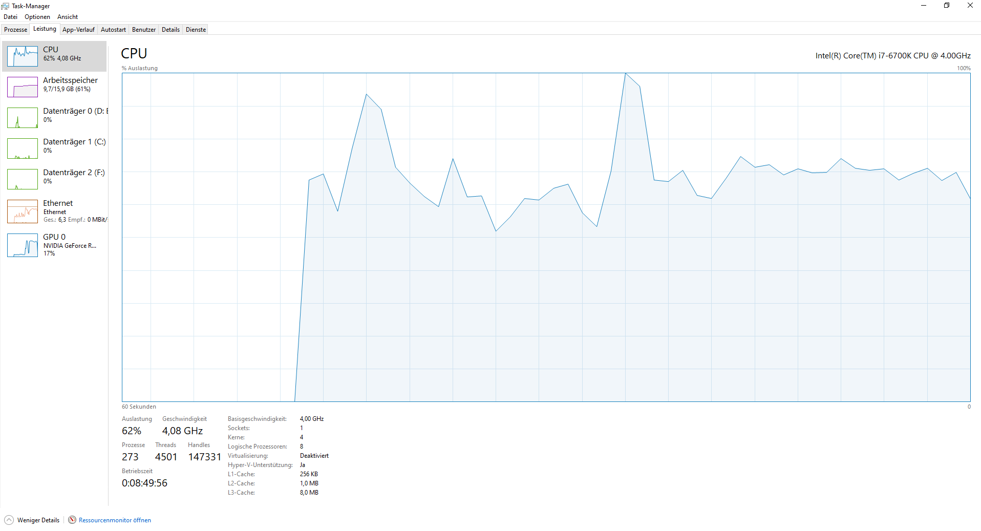

Hi,
das ist mein erster Forumsbeitrag und ich hoffe ihr könnt mir weiterhelfen. Ich habe seit ich meine neue Grafikkarte habe (Nvidia Geforce RTX 3070 Zotac Gaming Twin Edge) extreme Probleme mit Spielen. In Spielen die ich mit meiner alten Grafikkarte (Amd Radeon rx5700xt) ohne Probleme spielen konnte, zum Beispiel Battlefield V, habe ich nun Frameruckler. Um das ganzer mal besser zu erklären, wenn ich im Spiel bin, habe ich eine konstante FPS Rate von 144 Frames, zwischendurch aber bleibt das Bild stehen und erst dann bewegt es sich weiter. Zudem habe ich in manchen Spielen nicht einmal die FPS die ich aufjedenfall erreichen sollte, bei League of Legends, was der PC absolut ohne Probleme auf 200FPS darstellen sollte, habe ich 60-80 FPS und diese droppen dann zwischendurch auch immer wieder. Was ich dabei beobachten konnte ist das mein CPU erstaunlich stark ausgelastet ist, die Grafikkarte aber so bei 20-50% liegt. Bei spielen wie z.B League of Legends sollte dieser eigentlich nicht einmal halbe Auslastung haben, jedoch kratzt dieser dann an den 100%, dies ist genau so bei Titanfall 2, Forza Motorsport (hier aber auch der Arbeitsspeicher) und eigentlich so ziemlich jedes Spiel. Selbst bei WoW geht mir dieser an 80-90%. Ich bin mittlerweile absolut Ratlos, was ich schon probiert habe ist: Kühlung optimieren (läuft bei Vollast auf 70°C), den ganzen Junk gecleaned, nach unnötiger Auslastung gesucht(bin mir hier aber nicht sicher ob ich alles richtig gemacht habe.
Meine Specs:
Intelcore i7-6700k 4,00GHz
Bequiet Dark Rock 2 Kühler (Prozessor)
Corsair SPEC Omega RGB Case
Asus Z170 Pro gaming Mainboard
Bequiet gold 700W Netzteil
Windows 10 Home
Crucial Ballistix 2x8Gb DDR4 2699MHz

Wie sieht die VRAM Auslastung sowie Frametimes aus ? (MSI Afterburner kann das auslesen bzw. anzeigen lassen)
Hast du die Treiber sauber deinstalliert/installiert ?
Die Karte ist mit Pcie. 3.0 16x angebunden ? (GPU-Z herunterladen, starten, wird direkt angezeigt)
Deine "Nachladeruckler" hatte ich mit meiner 5700XT wenn diese in einem anderen PCIe. Slot bei mir steckt und dieser nur mit 8Lanes anstelle der 16 angebunden ist. Die FPS waren nahezu identisch mit dem x16 Slot, allerdings waren die Frametimes grausam, und es kam ebenfalls zu rucklern. Oder in Warzone habe ich sie wenn der VRAM vollläuft.
Deine CPU Auslastung ist ziemlich hart, bei BF V im Multiplayer könnte ich es noch irgendwo verstehen. Aber bei den anderen Games definitiv nicht.
Auf welcher Auflösung spielst du eigentlich ?
Wann hast du zuletzt mal dein System ordentlich aufgeräumt ?
Über 270 Prozesse, 4500 Threads, deine CPU muss ordentlich arbeiten, auch wenn man das natürlich nicht pauschalisieren kann, weil nicht jeder Prozess automatisch parallel Leistung benötigt.... trotzdem für mich ein Ansatzpunkt.
