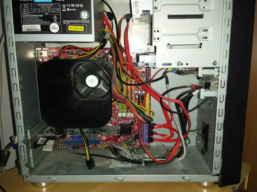

ansonsten mach mal en Foto von deinem Gehäuse inneren
und sag uns welche Hardware du genau hast, bzw welchen Medion genau

messe im moment mit HWMonitor 42 Grad
wie schon vermutet, das Gehäuse hat weder ein Lüfter vorn noch einen hinten, somit fehlt der Luftstrom im Gehäuse und es wird nur der standart Kühler verwendert, der allerdings duch das Rohr kalte Luft von außen ansaugt.
das Gehäuse ist übrigens für die verbaute Hardware groß genug.
die Kabel sind zwar jetzt nicht gerade gut verlegt, nämlich garnicht, aber das Gehäuse bietet ja auch kein Kabelmanagment
du kannst mal den CPU Kühler ausblasen, ansonsten eimal ein neuer Kühler und wenn möglich vielleicht ein neues Gehäuse, wobei dann aber bei nem neuen Gehäuse Medions eigene Anschlüsse an der Gehäuse Front oder oben, die nicht dem Standart entsrechen nicht mehr angeschlossen werden können.
da kannst du froh sein, das du keine Gamer Grafikkarte hast, denn da wird es im Gehäuse noch etwas wärmer
das Gehäuse kann man nehmen, es ist auf jedenfall viel größer als dein altes
zusätzlich noch nen anderen CPU Kühler, bzw den jetzigen richtig ausblasen und neue Wärmeleitpaste auftragen und dann wirst du keine Probleme mehr haben

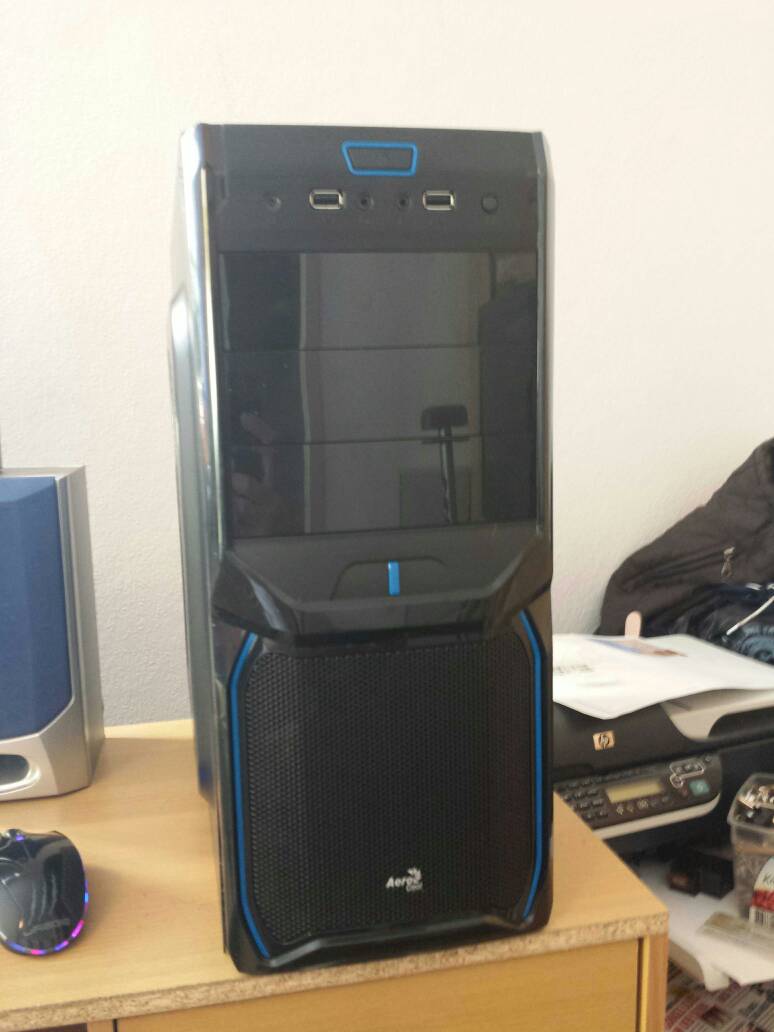

Neues Gehäuse Einsatz bereit ^^
