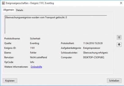

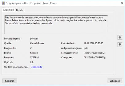

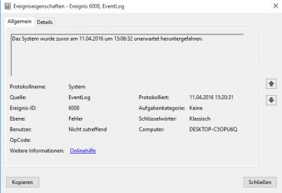

PS: Hier die Fehlermeldungung, welche vlt. Hilfreich sein könnten:
