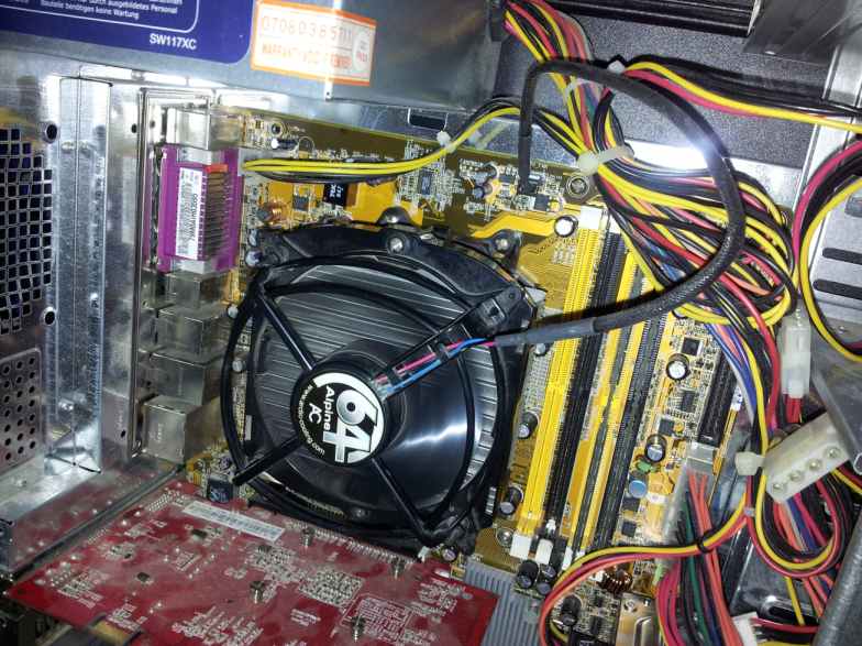

Der CPU hat einen größeren Kühlblock, wurde mal extra gekauft, wenn Bild gewünscht ist lade ich eins hoch 🙂

Bild: 20140413S.jpg
