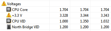

Ich fürchte, durch die ganze Fehlersucherei bin ich mittlerweile schon ziemlich betriebsblind geworden. AIDA64 habe ich nun runtergeladen und installiert, aber ich kann nirgendwo eine/n Reiter/Tab/Rubrik mit "Spannungswerte" finden.
Shivanora
Das hatte ich gerade eben, bevor ich deinen Beitrag gesehen habe, gefunden:
Unter dem von dir angegebenen Pfad stand nur das:
R32
Hat dein Freund die CPU mal übertaktet?
Oder was im BIOS verstellt?
1,7V sind ganz schön happig!
Gut möglich das auch einfach die Temperaturen hoch schnellen mit der Zeit und der PC dann dicht macht.
