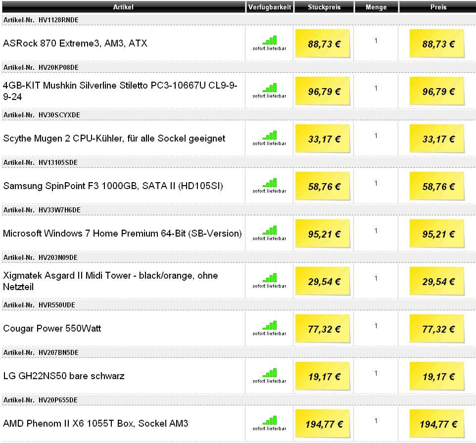

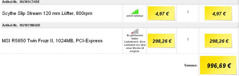

im anhang dann vll endlich die endgültige liste:

Sieht gut aus 😀 Wärmeleitpaste ist beim Mugen dabei, da brauchst du nix dabei nehmen.
Beim Zusammenbau musst du nur Komponenten und Kabel richtig zusammenbaun, ist nicht zu schwer.

und wie sieht es jetzt mit watt anzahl aus? kommt mir ein bisschen klein vor .. und hatte schonmal das problem das ich zuwenig watt hatte und direkt neuen kaufen musste
Phenom.
Nein, dass sollte passen. Kommt immer drauf an, ob du wie hier ein gutes Netzteil hast, oder ob es ein Billigteil ist.

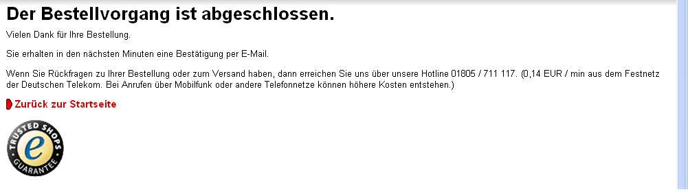

ich hoffe war jetzt alles richtig :rulez:
die sollen schnell machen will den neuen pc haben :fuchtel:
danke an alle die geholfen haben 😉
