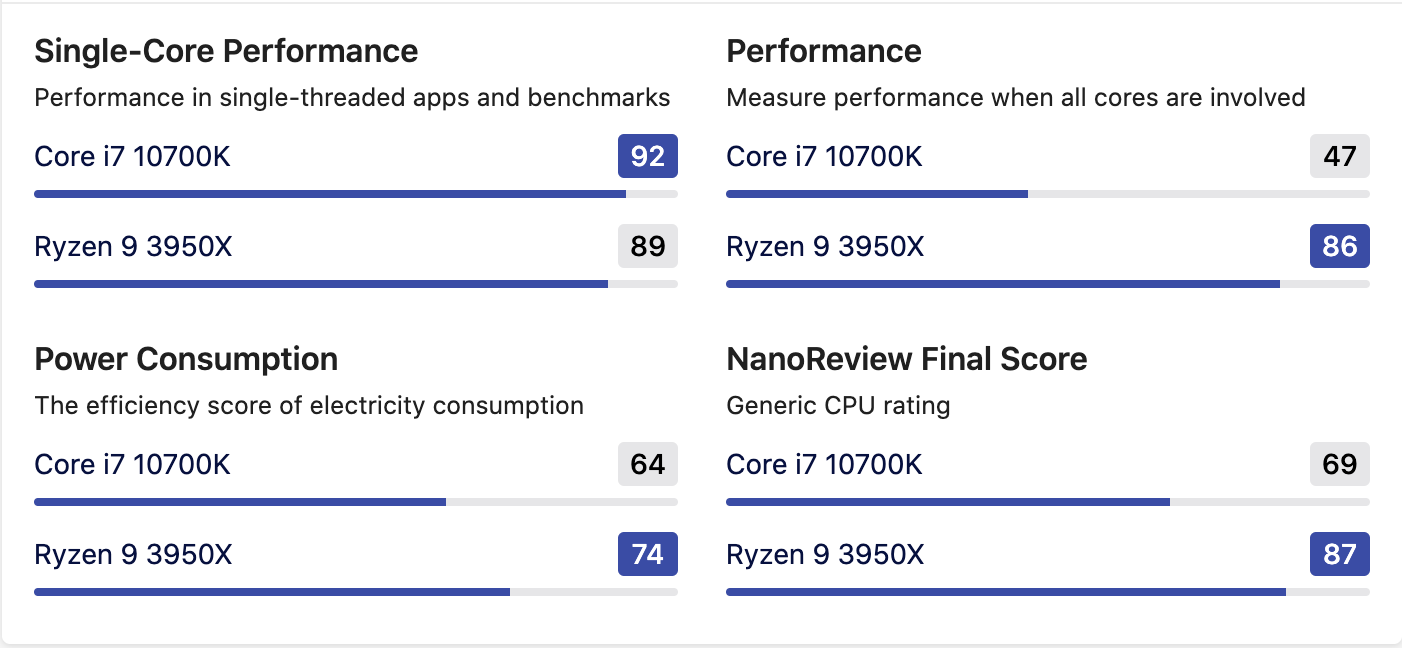

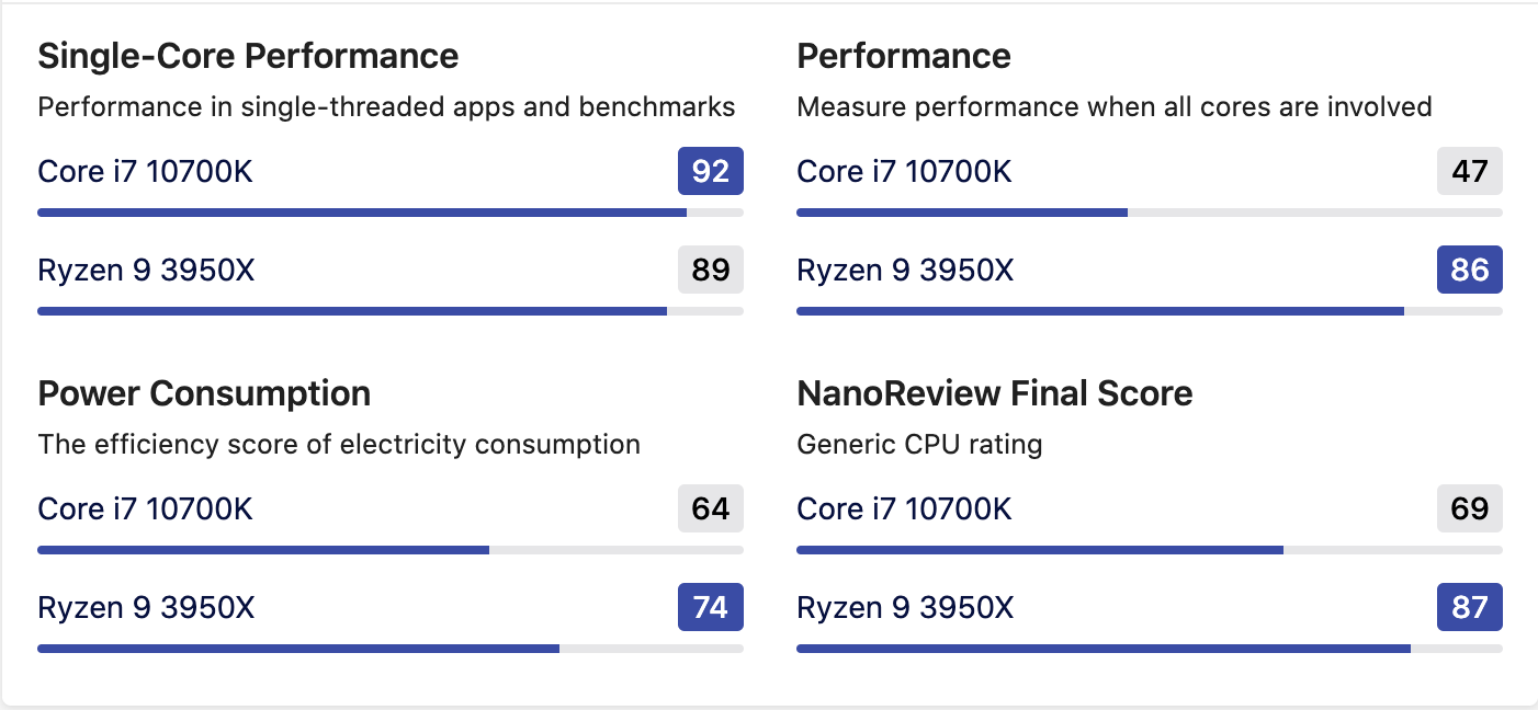

Der 10700K hat minimal eine bessere Leistung pro Mhz, das ist richtig. Wenn allerdings das Forum bzgl. der Multicore Leistung recht hat, dann sprechen wir am Ende von fast doppelter Leistung des AMD. Ich denke das hier fasst das ganz gut zusammen:

Stabilität und weniger Risiken zum Ausfall, da spielen viel mehr Faktoren mit rein als einfach nur Intel oder AMD.
Das würde ich so ehrlich gesagt in keiner Preisklasse klar auf das eine oder andere Lager schieben. Man kann jede CPU instabil bekommen, man kann aber auch genauso jede CPU stabil bekommen.
Mainboard, RAM, SSD/HDD und das Netzteil sind die Komponenten die mitspielen müssen. Wenn es irgendwo heißt "AMD/Intel PC ist nicht stabil", dann würde ich ziemlich viel drauf setzen, dass es in 99% der Fälle nicht an einem defekt bzw einer generellen Instabilität der CPU liegt. Sicherlich, wenn man übertaktet, und dies falsch macht, dann ist die CPU als einzelner Faktor instabil. Ansonsten liegt es meist am RAM bzw dem Motherboard. CPU´s sind heutzutage sehr sehr tolerant was falsche Einstellungen bzgl Takt und Spannung angeht, meist zerschießt man als erstes das Motherboard oder den Arbeitsspeicher.
