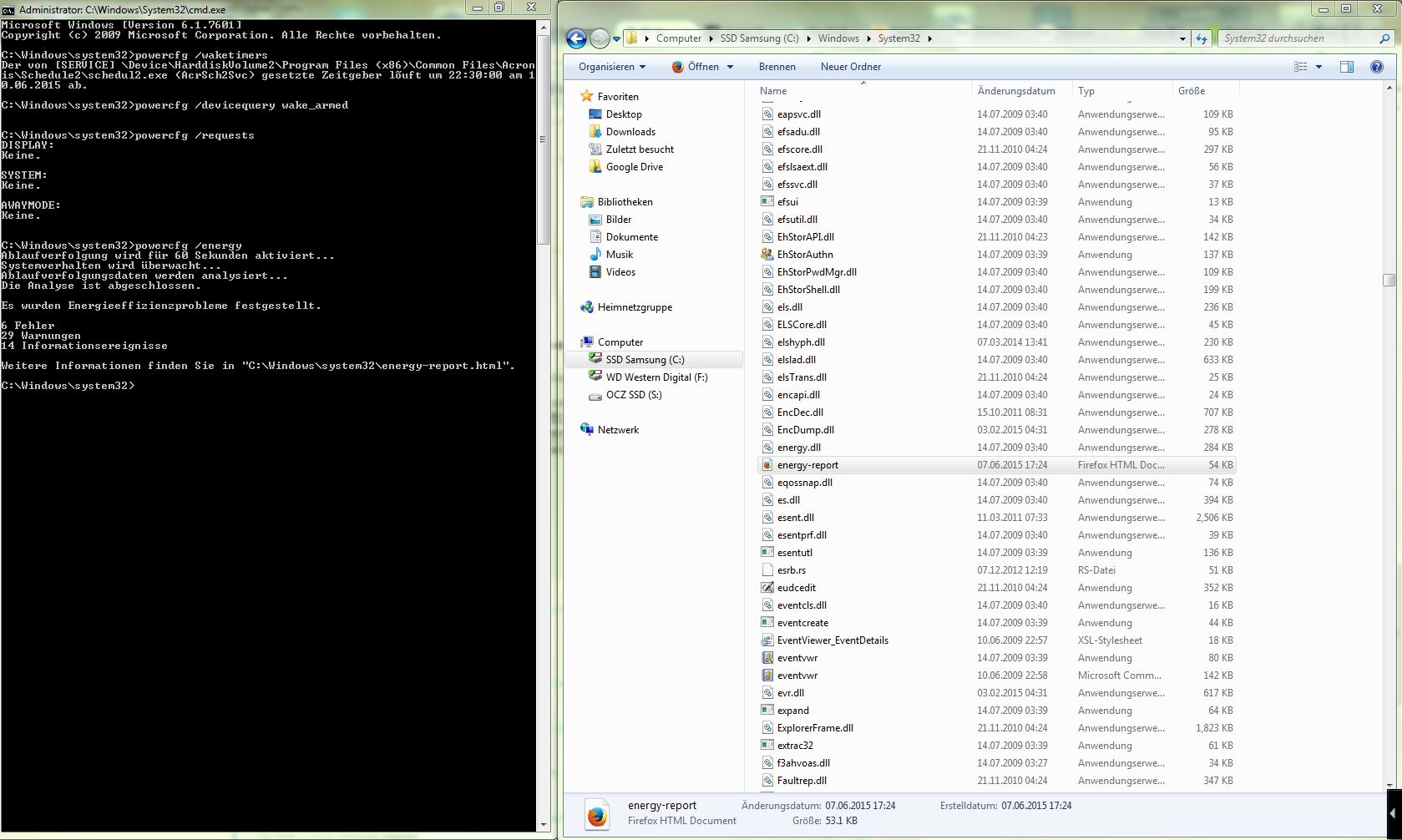

so ich hatte Power SW und den Reset SW vom Mainboard ab als ich heruntgefahren hab, aber die Sau ging danach auch wieder an :hmm: bin echt am verzwerifeln langsam...
- - - Aktualisiert - - -
ich glaub ich nähere mich langsam zumindest das problem zu identifizieren...
nur... wie kann ich mir die das html dokument ansehen? über den Browser funktioniert es schonmal wieder nicht.. :wall:
