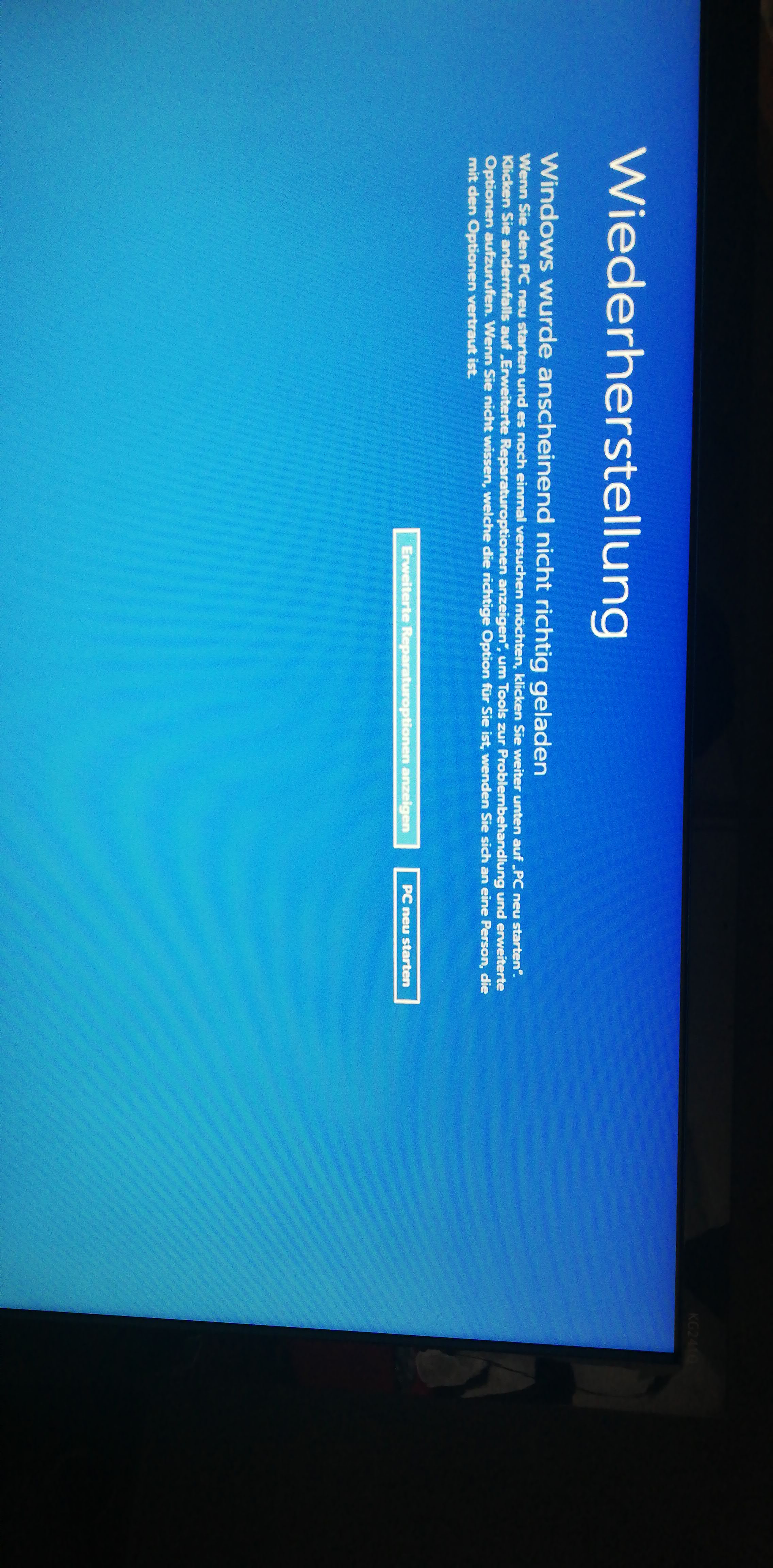

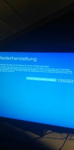

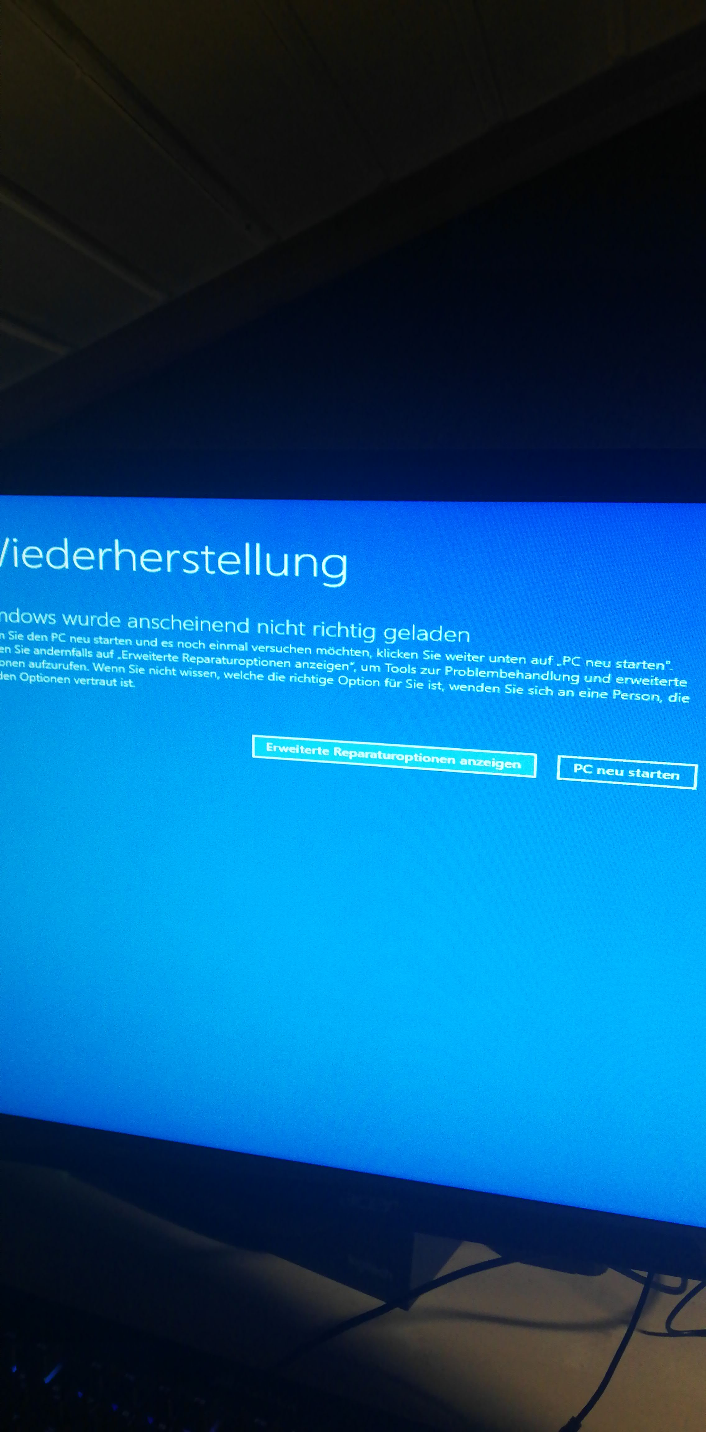

Nach einem freiwilligen Neustart meines PCs, den ich vorher angeordnet habe, hat sich der PC entschieden diesmal einfach mal nicht mehr zu booten. Ich habe vorher nicht gewartet bis Steam geschlossen wurde und habe Trotzdem Herunterfahren geklickt. (nur mal als weitere Info)
Dann beim booten zeigt es normal mein Motherboard Icon und danach den Windows Ladescreen und erstmal danach nur ein schwarzes Bild. (Etwas heller als schwarz, so als ob etwas lädt) Aber es geschieht nix. Wenn ich meinen reset Knopf drücke werde ich auf einen Fehlerscreen geschickt wo ich bei den Erweiterten Optionen im Run Fenster erstmal per chkdsk G: /f meine beiden Festplatten gecheckt habe und auch im notepad geguckt habe ob irgendwelche Ordner leer sind. Der Windows Ordner und beide Festplatten sind noch ordentlich voll mit den normalen Inhalten in allen 3 Pfäden und chkdsk zeigt auch keine Fehler an. Also, danach habe ich den PC im abgesicherten Modus gestartet wo der PC bis auf die komische Auflösung und so gut wie kein Prozess, problemlos am laufen war. Ich habe kein Antivirenprogramm oder irgendwelche komischen, unseriösen Programme deshalb konnte ich erstmal nix deinstallieren weil mir nichts auffiel was dies verursachen könnte. Ich bin dann einfach davon ausgegangen, dass etwas mit Windows zusammen bootet was den boot verhindert und habe dann erstmal alle Programme die mitbooten, die nicht zu Windows gehören, ausgeschaltet. Bootet trotzdem nicht und zeigt nur den schwarzen screen an. Da im abgesicherten Modus alles funktioniert bin ich erstmal davon ausgegangen dass Hardware mässig alles in Ordnung ist, da der PC auch keine 5 Monate alt ist und relativ teure, gute Komponente hat.
Nach einer Nacht drüber schlafen bootet der PC nicht mal mehr im abgesicherten Modus und zeigt jetzt den für mich neu auftretenden screen:
"Auf dem PC ist ein Problem aufgetreten. Er muss neugestartet werden. Es werden einige Fehlerinformationen gesammelt, und dann wird ein Neustart ausgeführt. Stillstandcode: CRITICAL PROCESS DIED"
Danach wird er in die automatische Reparatur und in eine Diagnose geschickt wobei nichts rumkommt und mir Herunterfahren oder Erweiterte Optionen angezeigt werden.

dann hast du aber nicht richtig neu installiert.
Installiere nochmal neu und bei der Installation die 100-1000MB und die System Partition löschen und auf dem leeren freien Speicher Windows neu installieren.
Wichtig wäre auch, das du die aktuellste Win10 Version 1909 zur neu installieren verwendest

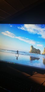

OK ich verstehe ich habe windows jetzt erfolgreich installiert befinde mich auf meinem Desktop und kann die Maus bewegen die alles scheint zu funktionieren bis auf Fenster. Keine Fenster wird auf dem Desktop angezeigt ich kann sehen dass der task manager geöffnet ist aber er wird einfach nicht angezeigt ich kann Ordner erstellen sie wieder löschen usw. Ich befürchte dass wenn ich jetzt Neustarte der PC einfach wieder den beliebten blackscreen bei mir anzeigen wird..

Alles gut war anscheinend auf 2 monitore eingestellt obwohl ich nur einen habe Also alles läuft grade perfekt nur ich habe angst den PC neu zu starten sollte ich sicherheitshalber irgendwelche steps machen bevor ich den Neustart oder runterfahre um noch einen blackscreen zu verhindern? Ich muss nämlich meine HDD noch einstecken
Hast du zufällig noch ein zweiten Monitor oder TV angesteckt?
Das was du da beschreibst klingt halt so nach zweiten Monitor/TV und halt Bildschirm erweitert, da wird dann alles auf den anderen Monitor/TV angezeigt.

Oh ok super danke dir!! Und vielen dank für die hilfreichen Antworten klappt jetzt alles wieder 🙂
