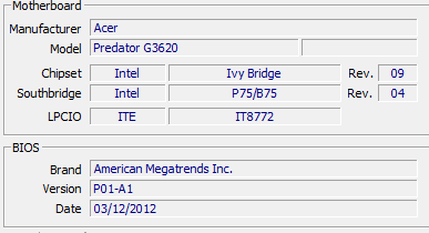

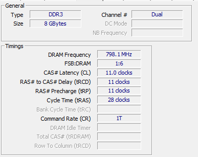

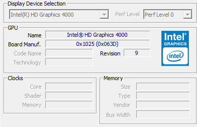

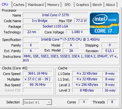

Hallo zusammen,
seit dem ich ein neues Mainboard habe fährt mein PC nicht mehr hoch bzw. bleibt stehen wenn die Grafikkarte angeschlossen ist.
Kurz bevor das Windowssymbol erscheint wenn das Betriebssystem lädt bleibt der Bildschirm schwarz. Habe schon eine andere Grafikkarte probiert, selbes Problem.
Mit der Onboard Grafikkarte fährt er hoch.
Die Grafikkarte hat Strom, Lüfter dreht sich.
Die Grafikkarte ist eine GTX660 1,5GB
Liegt es am BIOS?
Anbei die techn. Daten meines PCs

Bios auf die aktuellste Version aktualisiert?
Meist brauchen die Karten ne neuere BIOS Version auf dem Board.
Ansonsten kann der PCIe Slot auf dem Board auch defekt sein
GobiTodic
Bios habe ich noch nie aktualisiert. Hab gehört da kann man viel falsch machen.
Am PCIe Slot liegt es glaube ich nicht, weil ich ein Bild sehe wenn der Startet, da wo ich ins Bios gehen kann.
Werde mal versuchen das Bios zu aktualisieren. Irgendwelche Tipps was man beachten sollte?
Wenn möglich, das Update nicht unter Windows machen.
Aber wie ein BIOS Update geht, bei dem PC sollte auf der Acer Seite mit zu finden sein.
