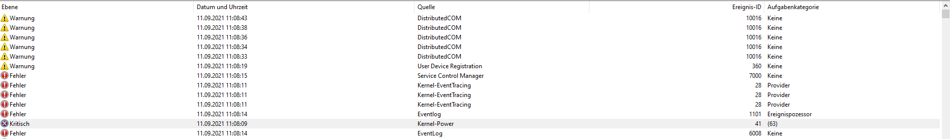

So, ich habe den Crash jetzt erneut herbeiführen können, die Logs wurden alle erst nach dem erneuten Start hinzugefügtr, soll heißen das keine Fehler-Meldungen im Zeitbreich des eigentlichen Absturzes vorhanden sind.
Der Zeitpunkt des Absturzes war 10:59 Uhr.
Ich kann die Fehlermeldungen gern einmal Einzeln hier rein Schreiben falls das hilft vorerst aber nur der Screenshot um Spam zu vermeiden.

Ich hab es noch einmal aus probiert und diesmal kam der Crash schon nach 10 Minuten, kann diesmal auch die Fehler Meldungen besser eingrenzen:
-EventLog: Das System wurde zuvor am ‎11.‎09.‎2021 um 11:30:14 unerwartet heruntergefahren.
-Kernel-Power: Das System wurde neu gestartet, ohne dass es zuvor ordnungsgemäß heruntergefahren wurde. Dieser Fehler kann auftreten, wenn das System nicht mehr reagiert hat oder abgestürzt ist oder die Stromzufuhr unerwartet unterbrochen wurde.
-EventLog: Überwachungsereignisse wurden vom Transport gelöscht. 0
-Kernel-EventTracing: Fehler beim Festlegen von Merkmalen für den Anbieter {8444a4fb-d8d3-4f38-84f8-89960a1ef12f}. Fehler: 0xC0000001
