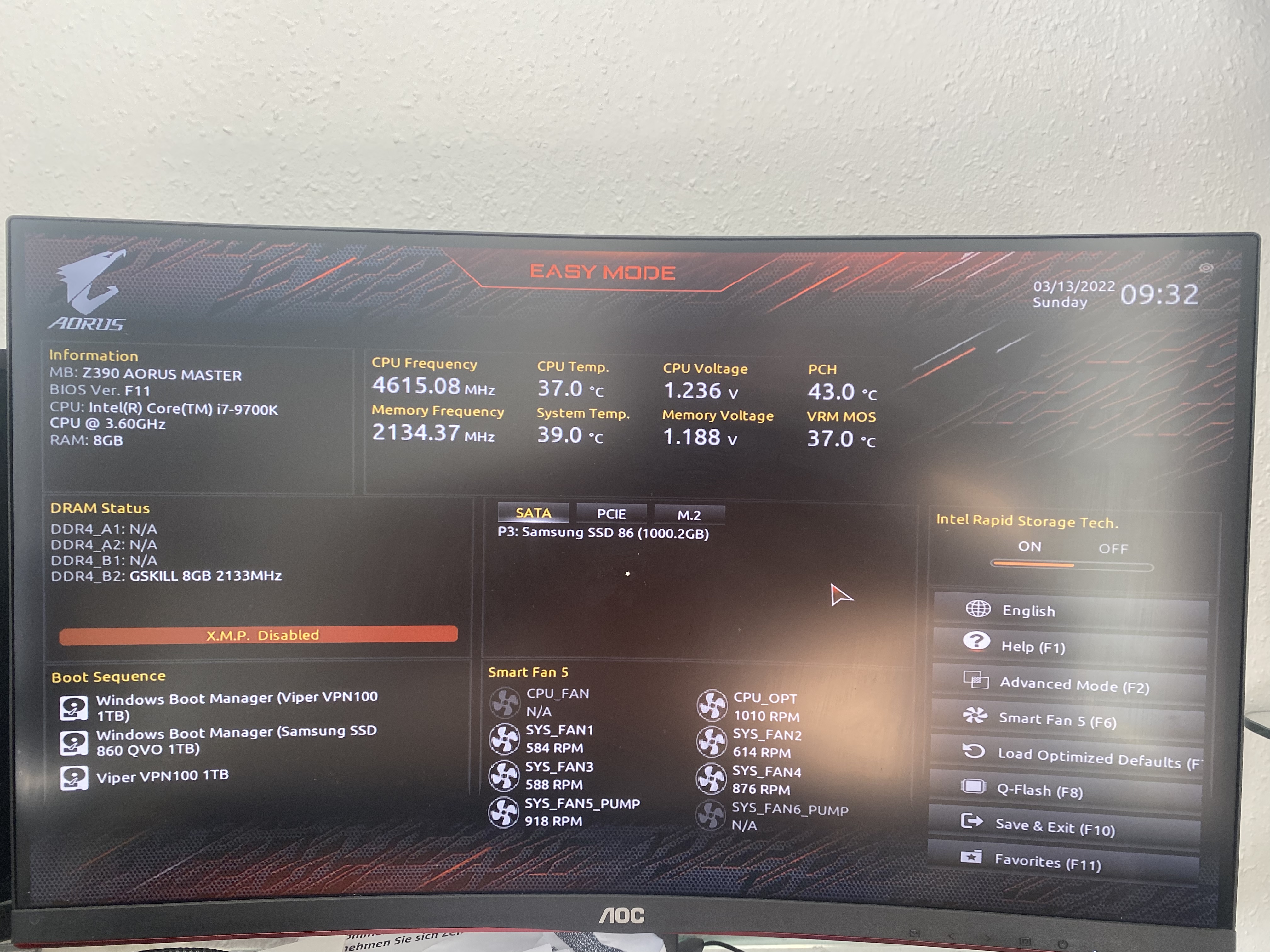

mein PC startet & bootet nur "normal" wenn ich nur 1 RAM Riegel gesteckt habe.
Habe beide Riegel getestet und beide scheinen einzeln, in jedem Slot normal zu funktionieren - nur eben beide zusammen nicht?
BIOS hab ich aktualisiert und nach dem ersten Start schien es auch mit beiden zu funktionieren - nach dem zweiten Start bootet der PC aber wieder nicht mit 2 RAM Riegeln und ich habe einen Blackscreen.

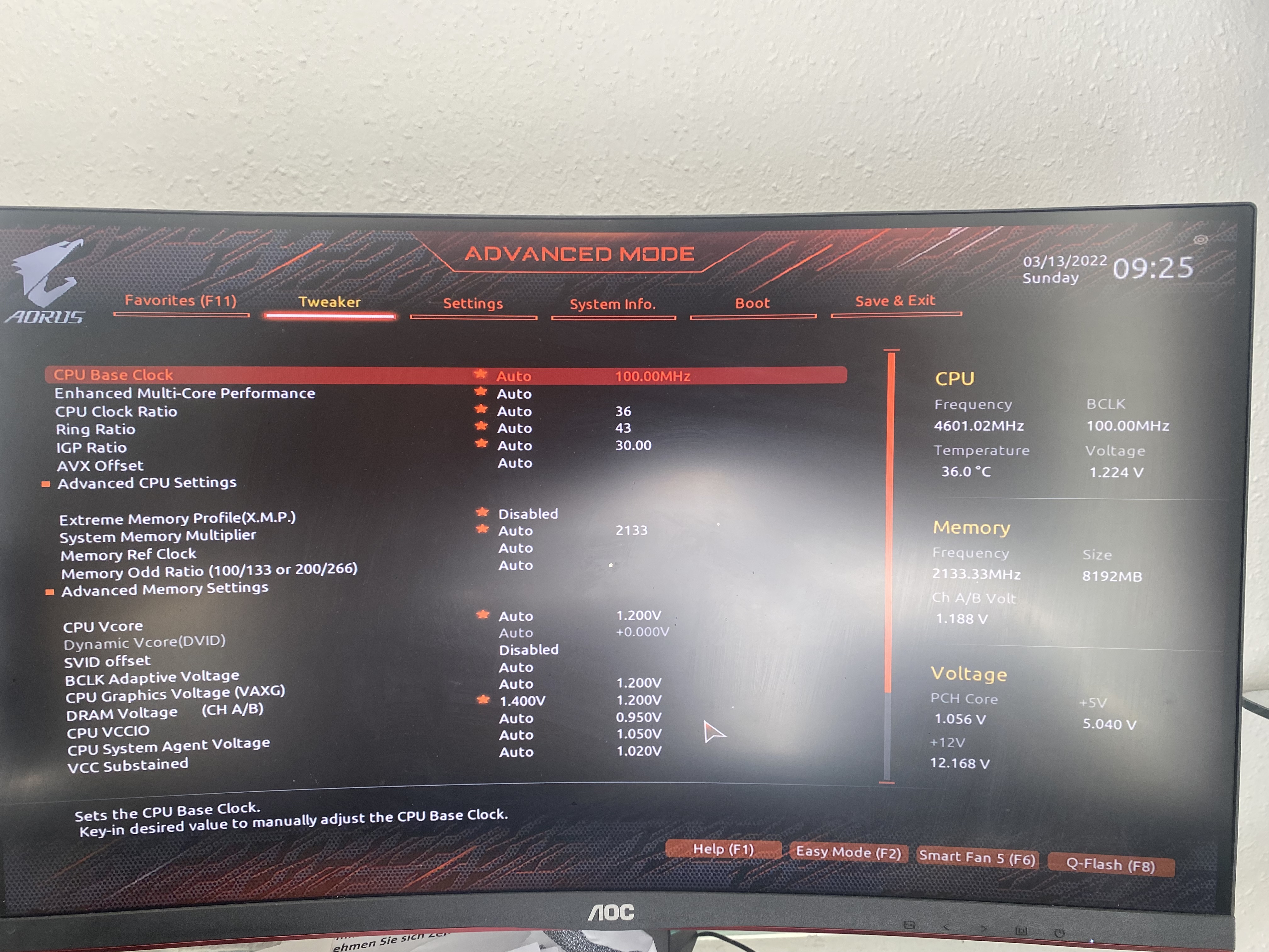

Sobald ich das XMP Profil lade und nach dem runterfahren den 2. Riegel anstecke kommt wieder der Blackscreen & Maus sowie Tastatur bleiben auch unbeleuchtet.
Habe auch schon mit 1 RAM reingestartet & XMP angemacht & auf 1.35 V gestellt - dann ausgeschalten und den 2. Riegel dazugesteckt - PC ging an & hatte auch 16GB und die 3600 Mhz

Die CPU unterstützt maximal 2666Mhz RAM, alles darüber ist übertakten und das kann gehen, muss aber nicht.
Teste mal ein anderes RAM Profil mit weniger MHZ als 3600Mhz
Habe das jetzt auch getestet & Ergebnis bleibt das gleiche. Meistens bleibt der Bildschirm Schwarz & wenn er dann doch zum booten & starten kommt werden die RAM-Riegel auch nicht richtig erkannt - man kann z.b. in RGB Fusion 2 nicht die Farbe einstellen, die RAM werden schlichtweg nicht angezeigt
