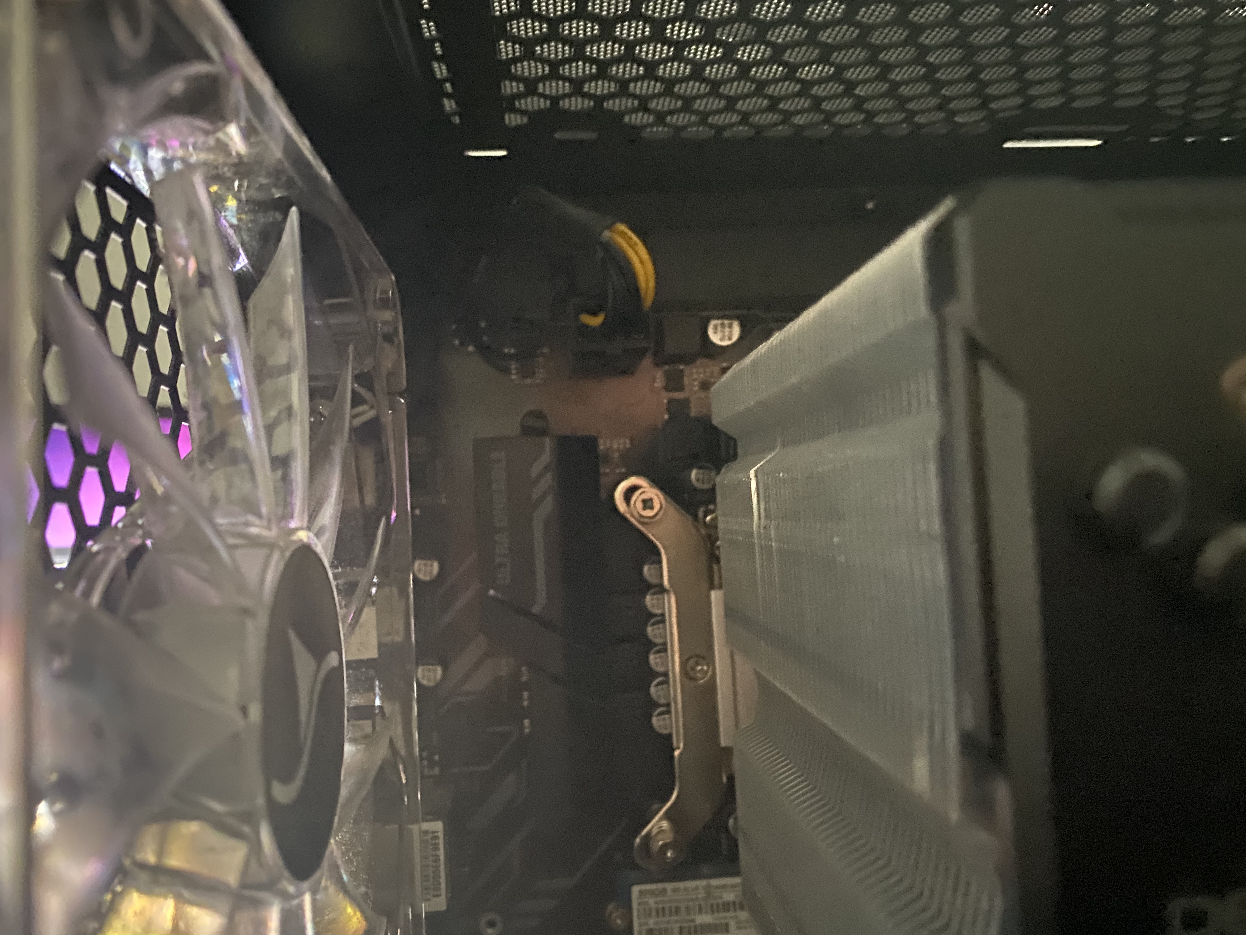

Hallo habe mein Pc den ich seit 2 Jahren habe aufgerüstet von einem I5 8500 auf ein I7 9700kf. Nach einem BIOS Update lief auch alles allerdings nur eine Woche, denn als ich gestern mein ok an machte ging er an und im desktop sofort aus jetzt geht er gar nicht mehr an aus wenn ich das Stromkabel vom Prozessor ab stecke.
Bitte Helft mir 🤷🏽‍♂️

Also ich meine das der och nicht angeht wenn alle Kabel angeschlossen sind jedoch wenn ich das Stromkabel von der CPU abstecke dann geht er an also dann drehen sich Lüfter und alles
Ohne CPU Strom geht es aber nicht.
Klingt halt wie ein kurzschluss oder Netzteil defekt
Eroszorbas
So habe jetzt einen anderen Prozessor eingebaut und läuft trotzdem nicht allerdings wenn ich kein Prozessor angeschlossen habe also am drehen sich alle Lüfter auch die von der Grafikkarte und das mainboard leuchtet. Es kann doch nur noch das Netzteil sein oder ?
