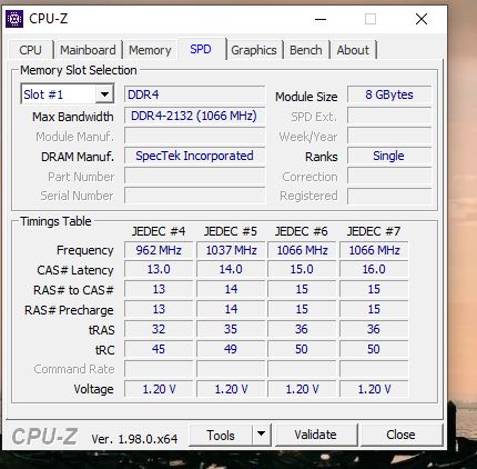

RAM -> Modellnummer und Hersteller?

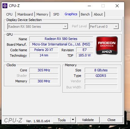

Grafikkarte -> Modellbezeichnung und Hersteller der Karte. Den Chip haben diverse Kartenhersteller auf etlichen Modellen verbaut. Daher hilft das nicht wirklich weiter.

RAM und Grafikkarte habe ich als Screenshot angehängt.
Grafikkarte ist recht neu, das Problem bestand bereits bei der alten Grafikkarte.
