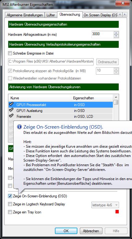

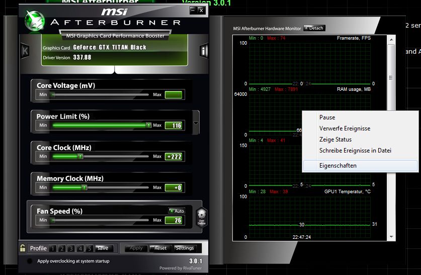

hier mal kurz aus nem anderen Forum Kopiert
Also lässt man sich die ganzen Daten im Game anzeigen.
Dazu lädt man sich als erstes mal den MSI-Afterburner (ja, der funktioniert auch bei Nicht-MSI-Karten, und er funktioniert auch bei AMD/Nvidia/Herstellerbitteeintragen). Bei der Installation bitte auch den Rivatuner Statistic-Server mitnehmen, den braucht man, das ist keine AdWare^^.
Wichtig: Die AMD-Fraktion mit älteren Karten muss in den Einstellungen unter AMD-Kompatibilität den Haken bei Enable unified GPU usage monitoring setzen. Ansonsten springt die Anzeige wild zwischen 0 und 100% hin und her, und man sieht nix.
Dann wird das OSD vom Afterburner aktiviert und die Grafikkarten-Relevanten Parameter im Überwachungsfenster markiert.
  • Graka-Auslastung
  • Graka-Prozessor-Takt (Wer die deutsche Version vom Afterburner benutzt: Prozessortakt ist nicht die CPU, sondern die Grafikkarte, unglücklich übersetzt, Prozessortakt ist CPU-Clock)
  • CPU-Takt (Die Auslastung ist uns erst mal Scheissegal, denn der Takt macht den Speed und nicht die Auslastung)
Rechte Maustaste ins Überwachungs-Fenster. Eigenschaften.
Einen Haken vor GPU Prozessor-Takt und GPU-Auslastung (bei mehreren Grakas haben die Nummern) beim Reiter "Überwachung".
Und dann unten bei jedem der beiden Punkte "Zeige on-Screen-Einbledung (OSD) anhaken.
