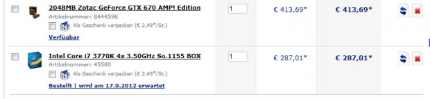

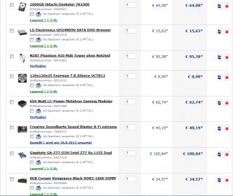

ich hab 2 Fragen undzwar sind die ganzen Komponenten auf dem Bild kompatibel? also klappt das alles wenn ich es anschließ bzw einbau ?
Ich bin 15 Jahre und habe mir überlegt einen Pc zu kaufen bin technisch sehr interressiert und ausdauernt kann ich das schafen den alleine zusammen zu bauen ?
MFG
ps: is der prozessor besser als der amd fx 8150 ?

Zu deiner Zusammenstellung nur so viel: Man kann kaum was erkennen, aber was man erkennt, ist -sorry- schlecht. Entweder durch hohe Mehrpreise ohne Mehrleistung oder eben qualitativ (z.B. LC-Netzteil)...
Gerne würde ich dir eine alternative Zusammenstellung vorschlagen.Vorher müsstest Du nur kurz beschreiben, was Du maximal ausgeben willst, was Du damit machen möchtest und ob Windows 7 im Preis enthalten sein muss.

Cool! Mithilfe der Superlupe habe ich inzwischen sogar deine Bilder entziffern können. 🙂 Daher:
1 x
1 x
1 x
1 x
1 x
1 x
1 x
1 x
1 x
Summe: 910,89€ bei Mindfactory (0-6 Uhr portofrei) und Hardwareversand.de.
Somit ist der Preis deutlich niedriger, während die Qualität gestiegen und die Leistung unverändert geblieben ist.
Der Reihe nach: Auch wenn man mit dem i7 ganz hervorragend angeben kann, leistet er in Games durch mangelnde HT-Unterstützung nicht mehr als der i5. Das zeigen zum Beispiel die aktuellen (jedes andere Game ginge auch) sehr schön: Während der "3770K @ 3,5 GHz + 4K", welcher einen i5 darstellt, auf 88,2FPS kommt, schafft es der "3770K @ 3,5 GHz + 4K + HTT", das ist nun der echte i7, nur auf 83,6 FPS. Manchmal 'stören' die vier zusätzlichen Threads demnach sogar noch - warum also ~ 120€ mehr bezahlen?
Warum Du die LowProfile-Vengeance den 'Normalen' vorziehen solltest, habe ich einmal . So wird nämlich schnell deutlich, dass die hohen Heatspreader, welche übrigens völlig sinnbefreit sind, oftmals mit dem Lüfter des CPU-Kühlers kollidieren (würden), während die LP-Riegel passen. Und nein, Du kannst nicht die beiden linken DIMM-Slots benutzen, da es sich bei diesem Beispiel um ein AM3-Mainboard handelt. Dort laufen in der Regel die Bänke 1/2 sowie 3/4 im Dual Channel, während es bei Intel 1/3 und 2/4 sind. Verstanden? 😉
- Mainboard ist dasselbe, nur mit dem H77-Chip. So sparst Du ohne Nachteile Geld.
- Netzteil ist hochwertiger, effizienter, leiser und am Ende gar stärker als der LC-Etikettenschwindler.
- GTX670 habe ich mal gelassen, die deutlich klügere Wahl wäre allerdings die .
- durch den HR-02 Macho wird dein System nicht nur leiser, sondern auch stets sicher gekühlt.

Wie willst Du mit dem i7 mehr Leistung rausholen, wenn dir selbst klar ist, dass der i5 mindestens ebenbürtig und manchmal gar besser ist? Vergiss das - was die Werbung erzählt, stimmt bekanntlich in den wenigsten Fällen. 😉
Mainboards unterscheiden sich nicht in ihrer Leistungsfähigkeit, sondern allein dem verbauten Chip(satz) (Du hattest ursprünglich den Z77 gewählt, welcher gegenüber dem H77 nur unnötige Zusatzfeatures bietet, auf die man gut verzichten kann) und ihrer Ausstattung. So kommt es nicht selten vor, dass die Hersteller das "Grundgerüst" ihrer Boards identisch lassen (z.B. bezüglich Layout; einer bestimmten Anzahl an Schnittstellen, Anschlüssen, ...) und nur unterschiedliche Chips verlöten. Das spart Arbeit und senkt Kosten.
Eine noch bessere Grafikkarte, viele gibt es ja nicht, lohnt sich mal überhaupt nicht. Der Hinweis mit der HD7870 zielte auf ihr erheblich besseres Preis/Leistungsverhältnis ab - mit dem Verzicht auf ~ 15% Leistung (dieser Unterschied fällt kaum ins Gewicht, da beide alle Games flüssig darstellen können) könntest Du fast 150€ sparen.
Wenn Du noch etwas dazupackst, dann eine SSD für Windows, Programme und Games ( , auch gingen noch und sind preislich überhaupt nicht mehr unattraktiv. Immerhin habe ich Ende 2011 für eine damals permanent empfohlene 128GB-SSD mehr bezahlt). Durch diese werden nämlich sämtliche Start- und Ladevorgänge massiv beschleunigt, wodurch sich der komplette Workflow flüssiger, schneller anfühlt und einfach mehr Spaß macht. Gerade bei deinem Budget sollte eine SSD imho in keinem aktuellen Rechner fehlen. :-D

Dem Prozessor liegt in der Tat ein Kühler bei, nur ist dieser nicht nur grenzwertig schwach, sondern auch störend laut. Glaub mir, die 35€ für den Macho sind gut investiert.
Wenn Du dich für eine SSD entscheiden solltest, fehlt noch ein zusätzliches SATA-Kabel (z.B. von ).

Wenn ich eines nicht leiden kann, dann Beratungsresistenz - aber gut, ich habe oben auch nicht erklärt, warum diese Zotac völliger Mist ist. Wieder einmal hast Du dich allein von großen Zahlen blenden lassen, ohne zu wissen, worauf es wirklich ankommt.4GB GDDR bringen nichts, da auch die 2GB der 'normalen' GTX670 nicht ausgeschöpft werden bzw. gerade erst beginnen, sich gegenüber einem Gigabyte zu lohnen. Und den Referenz-Kühler braucht auch keiner / erträgt ihn nicht lange. Demnach 80€ für NICHTS. Tu dir 'nen Gefallen und änder das wieder...
Aus demselben Grund werde ich auch auf die anderen Fragen nicht antworten. Für die Werbetexter sind viel GHz -ebenso wie viele Kerne- "geil" und "zum Glück" glauben das auch genug Leute. Die Wahrheit liegt woanders...
Eins musst Du verstehen: Erfahrung ist nicht zu ersetzen und wir wollen dir hier nichts schlechtes, sondern lediglich vermeiden, dass Du hunderte von Euros für NICHTS verschwendest. Deinen hervorragenden Gaming-PC wirst Du schon bekommen! Und wenn Du uns vertraust, eben für einen etwas geringeren Preis. 🙂

ok dann nehm ih die msi die du gesagt hast!
bzw welche von den gtx 670 is noch gut weil die msi hat mindfactory nicht!
is dieses grafikkarte gut?
Phenom.
Die auf Mindfactory und Hardwareversand gesplittete Bestellung habe ich nicht ohne Grund vorgeschlagen. So kombinierst Du die jeweiligen Bestpreise beider Händler und fährst auch inkl. Versand noch günstiger.
Wenn es komplett bei Mindfactory sein muss: Keinen Zotac-Schreihals sondern was Gutes von .
