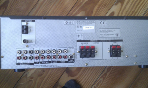

Ich möchte gerne meinen Fernseher mit meinem Receiver verbinden.
Der Fernseher hat einen optischen Ausgang, mein Receiver leider nicht.
Gibt es da eine Möglichkeit?
Ich habe bisher noch kein Kabel gefunden, welches einen optischen Stecker und Cinch 5.1 hat.
Gibt es dafür eventuell Adapter ?
Oder brauch ich eher nen neuen Receiver?
Danke
dein reciver hat garkeine digitalen eingänge, sondern nur analoge.
der optische ausgang, ist wie der name schon sagt ein digitales lichtsignal was auch dementsprechen ein licht empfänger brauch.
adapter gibt es logischerweiße dafür nicht.
fals dein tv analoge stereo cinch audio out hat, damit könntest du deinen reciver mit dem tv verbinden.
ist dann halt aber nur stereo.
leider ist dein bild arsch klein lieber bilder z.b. hier hochladen und den link dazu posten.
was steht an den schwarzen anschlüssen bei DVD/MULTI CH drann?
wenn das ein digital audio eingang wäre, brauchtest du nur am tv auch ein digital koax (ein cinch anschluss) audio out anschluss. das würde dann gehen

Bist Du Dir sicher, daß der oprische S/PDIF am Fernseher ein 5.1-tauglicher Ausgang ist?
Ich würd da lieber erst noch einmal das Manual vom TV befragen.
Nur zur Sicherheit.
Oftmals sind diese Buchsen nämlich nur als Eingang tauglich.
Aber selbst wenn das geht, also wenn da ein 5.1 Stream heraus kommt, nutzt Dir das vorläufig nicht wirklich viel.
Deinem Receiver fehlt einfach der Eingang.
Das kein optischer 5.1 Eingang da ist, hast Du ja schon bemerkt.
Aber auch per Cinch nimmt der Receiver nur stereophone Kost entgegen.
Hilft also alles nix.
Die Surroundbegleitung zum Flimmerbild fällt (so oder so) aus.
Wie stellst Du Dir denn vor, daß ein Kabel ein optisches Signal in elektrische Signale wandeln soll und diese auch noch richtig auf verschiedene Stecker verteilt bekommt?
Du wirst nach solchen Kabeln noch ein paar Jahre suchen können, ohne was Funktionierendes zu finden.
Vorbehaltlich die Toslink-Buchse (opt. S/PDIF) des Fernsehers ist ein Ausgang, läßt sich Dein Problem mit einem neuen neueren Surround-Receiver lösen.

Toslink oder opt. S/PDIF sind nur verschiedene Bezeichnungen für die selbe Buchse.
Das Dir der TV den Ton digital heraus rückt, ist also schon einmal sicher.
Ob auch 5.1 weiß man erst wenn man die Probe aufs Exempel gemacht hat.
Leider nichts, was Der Receiver mehrkanalig entgegen nehmen kann.
Der hat nun mal keinen passenden Eingang.
Stereo ginge zur Not über den Kopfhörerausgang des TV, der mittels eines Klinke-Chinch-Kabels mit dem MD/Tape-IN zu verbinden wäre.

also ich seh das problem eher da, dass der receiver einfach kein 5.1 selbst dekodieren kann. er kann lediglich ein signal dass via 5.1 reinkommt (siehe den dvd/multi eingang, alles per chinch für fron/left und einzeln sub und center) genau so wieder ausgeben.
demnäch wäre es entweder zeit für einen neuen receiver oder du holst dir beispielsweise ne teufel dekoderstation, die müsste eigentlich auch genau das machen, was du gerne von ihr hättest
