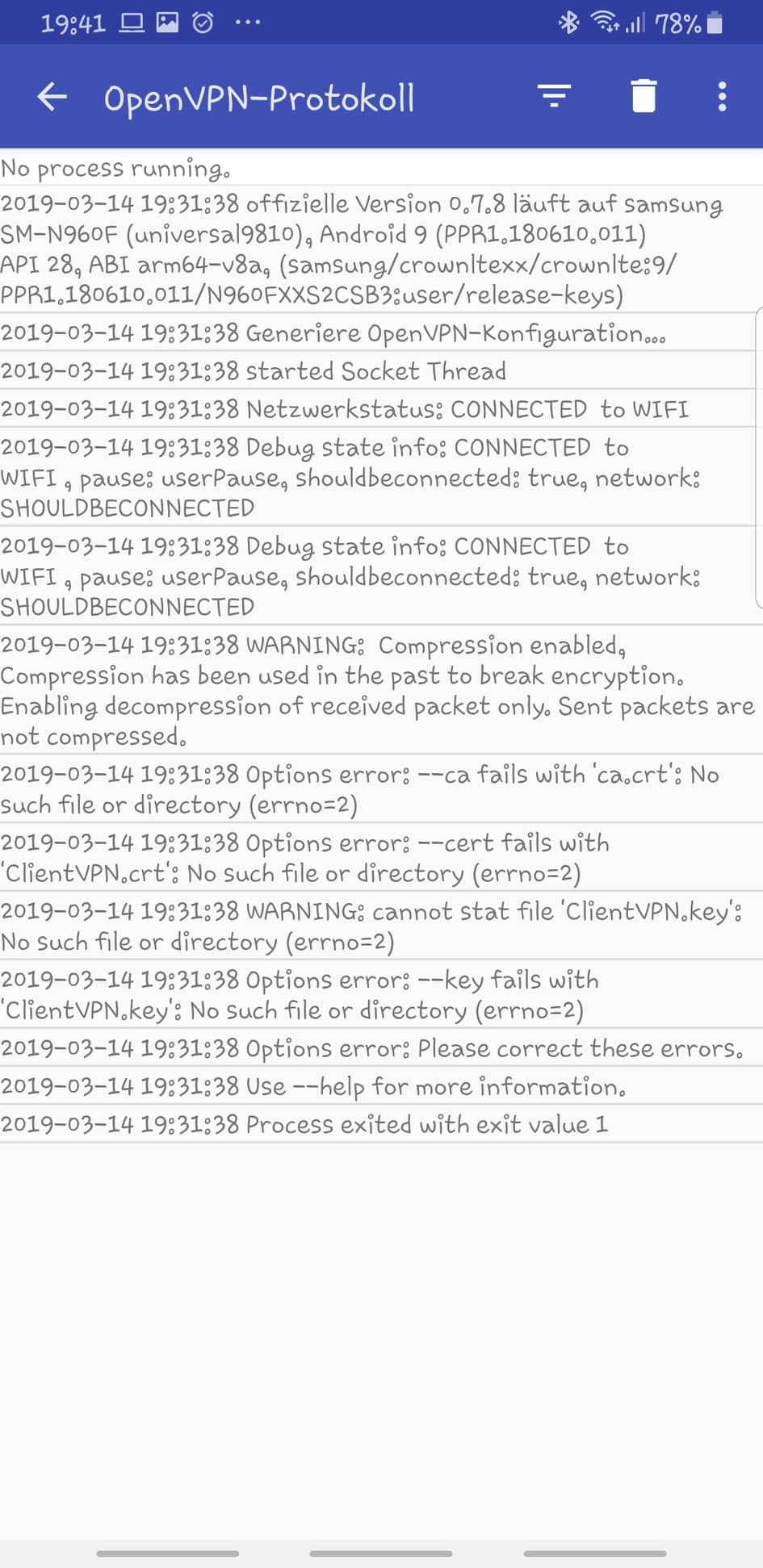

Wollte mir auf meinem Samsung Galaxy Note 9 Android9 OpenVPN installiert und wollte es nun konfigurieren das ich auf meinen PC zugreifen (zb Steam-Link von unterwegs oder Remoteplay mit der PS4 über den PC) kann aber er sagt mir immer das er die .crt und .key Files nicht finden kann obowhl alles im selben Ordner auf meinem Handy ist.
Auf dem PC läuft der Server.
Kann mir da jemand helfen ?
Anbei sende ich ein Bild des Logs
MFG Buri97
Hmmm, hast du vllt. eine Zugriffskontrolle auf dem Handy durch ein Antivirenprogramm aktiv oder ähnliches, das den Zugriff verweigert?
ok hab was geändert jetzt hat er die keys und alles aber er verbindet sich noch nicht mit dem server.
Kann es sein das an der CLient.ovpn was falsch ist?
Das ist meine Client.ovpn

oder ist an der Server.ovpn was falsch
