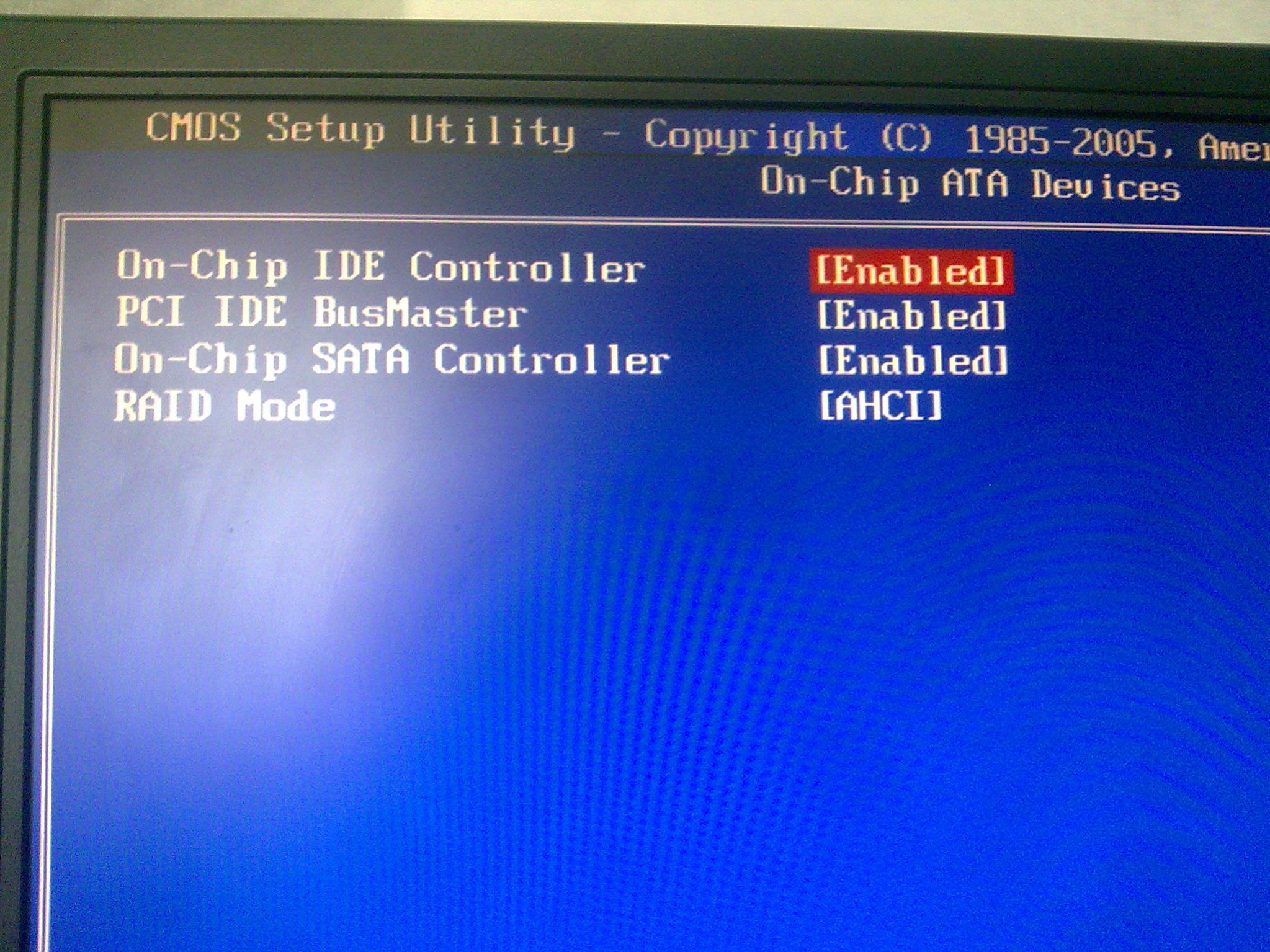

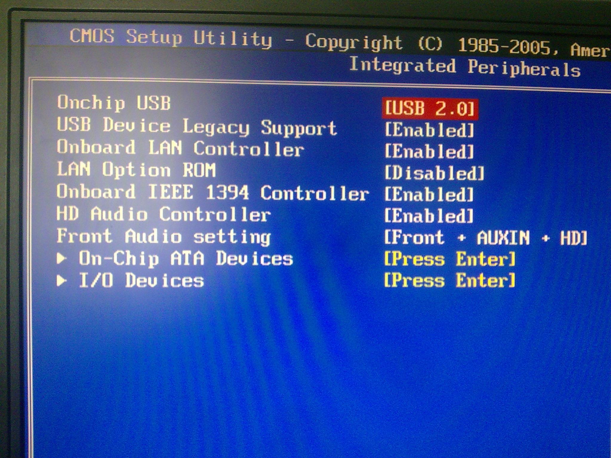

Hallo Leute,
ich brauch mal wieder einen hilfreichen Rat 😀 .
Es geht um meine Onboard Grafikkarte nVidea GeForce 7100. Diese will ich deaktivieren um meine GeForce 7600 GT zu benutzen. Die GeForce 7600 GT läuft zwar (sie funktioniert 100% hab sie von einem Freund bei ihm gings) aber sie wird nicht vom PC erkannt. Das Problem ist, die Onboard Graka lässt sich nicht deaktivieren bzw. ausschalten. Im BIOS finde ich nichts hilfreiches, da es etwas "veraltet" (2006) ist und es kein Update dafür gibt. Punkte wie: Onboard Video Device finde ich nicht (siehe Anhänge).
Damit fällt das BIOS schonmal als Problemlösung aus. Im Gerätemanager kann ich die Onboard Graka zwar deaktivieren und deinstallieren, jedoch wird diese immer wieder automatisch beim neuen Windows Systemstart installiert. Doch es geht noch weiter, wenn ich den Treiber für die GeForce 7600 GT installiere, dann wird der Treiber für die Onboard Graka automatisch mit installiert. Der Treiber unterstützt nämlich beide Grakas. Wenn ich den Treiber dann installiere, dann wird die Onboard Graka wieder bevorzugt und die 7600 GT wird nicht einmal erkannt.
Bitte um Hilfe, auch wenn das Problem meines achtens etwas kompliziert erscheint.
Danke schon mal im Voraus für jede hilfreiche Antwort.
Grüße

Nein, habe im BIOS wirklich alles durch gesucht und nichts gefunden was die Graka vielleicht deaktivieren könnte.
die 7600GT gibt es als AGP und als PCIe version, du benötigst die PCIe version, hast du die auch? solte ja, denn sonst würde sie garnicht richtig in den slot passen
und manche 7600Gt brauchten auch zusatzstrom vom netzteil. guck mal ob deine einen stromanschluss drann hat, wenn ja, der muss aufjedenfall angesteckt werden, sonst läuft die karte auch nicht.
normalerweise wird die onboard automatisch deaktiviert, wenn eine richtige grafikkarte drinn steckt
