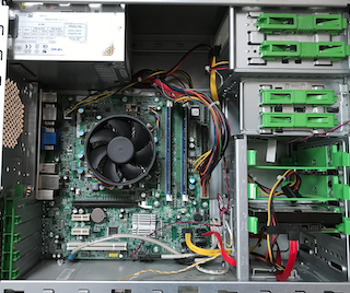

3. Reicht der Standard-CPU-Lüfter dafür aus (siehe Foto)? Brauche ich ggf. sogar einen Gehäuselüfter und wenn ja, wo kann ich den anschließen?
4. Kann ich am Kabelmanagement (oder sonst irgendwo) noch was verbessern (siehe Foto)? Habe die SATA-Kabel bestmöglich weg vom Board gelegt. Es ist leider alles sehr verwinkelt verbaut, mit kleinen Schlitzen.

1. kommt drauf an, was man am Ende erreichen will. es reicht für deine Games aus
2. kann ich dir leider nicht beantworten, da fehlt mir der Überblick, was die CPUs und Grafikkarten gebraucht kosten
3. Ja er reicht, wenn es dir zu laut wird dann brauchst du ein neuen
Gehäuselüfter sind immer gut, am besten vorn unten einen der rein bläst und einen oben hinten der raus bläst, die Lüfter kommen ans Bord an ein FAN Anschluss, wo sie sich regeln lassen oder ans Netzteil an einen freien Molex Stecker, wo sie auf Vollleistung laufen
4. das Gehäuse ist halt zur besseren Verlegung nicht gut dafür geeignet, da aber keine Gehäuselüfter verbaut sind, ist es auch egal wie es liegt
doch eigentlich kann man hier Bilder hochladen, auch große, einfach beim Textfeld oben auf das Bildsymbol klicken.
man sieht alt auf den kleinen Bild nicht wirklich was

Hallo bisy, danke für die Antwort. Über die Anhang-Option ging es nicht. Habe 5 mal Screenshots vom eigentlichen Bild in immer niedrigeren Auflösungen gemacht (geht schneller als es zu bearbeiten) 😄
Habe mir die genannten jetzt mal für zusammen knapp 80 € gekauft und bin gespannt, was rauskommt. Das mit den Gehäuselüftern schiebe ich dann mal nach hinten und schau mal wie er so läuft. Das mit der Verlegung stimmt. Auf dem großen Bild sieht man es jetzt besser. Es ist ziemlicher Müll die SATAs durch diese winzigen Schlitze zu schieben und da hinten durch zu fädeln mit dem fürs ODD aber ansonsten wäre es mir halt auch blöd auf dem Board rumgehangen. Will auch ohne Gehäuselüfter, dass alles gut liegt. 🙈

lass das mit dem Passiv Kühler, den brauchst du nicht abmachen
ah jetzt geht es.
hinten würde ich ein Lüfter einbauen, der raus bläst und den an den einen 3pin Lüfter Anschluss auf dem Board anschließen.
für stärkere Grafikkarten brauchst dann auf jedenfall ein neues Netzteil.
