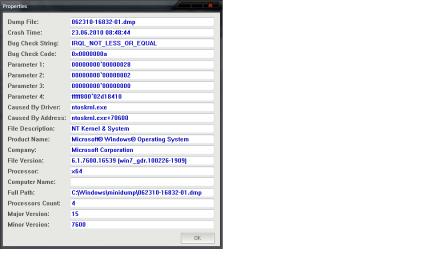

so, er ist mir irgendwann heute morgen abgeschmiert unter prime...ähm.. unter problemdetails, sind so codes und andere infos, könnt ihr an hand von diesen feststellen an was es liegt?...
könte es auch sein, dass er irgenwan einfach zu heiss wird?
meinst du dieses hier? kann da nicht viel draus entnehmen

vllt kann jemand damit was anfangen
Problemsignatur:
Problemereignisname: BlueScreen
Betriebsystemversion: 6.1.7600.2.0.0.768.3
Gebietsschema-ID: 2055
Zusatzinformationen zum Problem:
BCCode: a
BCP1: 0000000000000028
BCP2: 0000000000000002
BCP3: 0000000000000000
BCP4: FFFFF80002D18410
OS Version: 6_1_7600
Service Pack: 0_0
Product: 768_1
Dateien, die bei der Beschreibung des Problems hilfreich sind:
C:\Windows\Minidump\062310-16832-01.dmp
C:\Users\ClisClis\AppData\Local\Temp\WER-12224144-0.sysdata.xml
Lesen Sie unsere Datenschutzbestimmungen online:
Wenn die Onlinedatenschutzbestimmungen nicht verfügbar sind, lesen Sie unsere Datenschutzbestimmungen offline:
C:\Windows\system32\de-DE\erofflps.txt
was wird benötigt? das hier?
