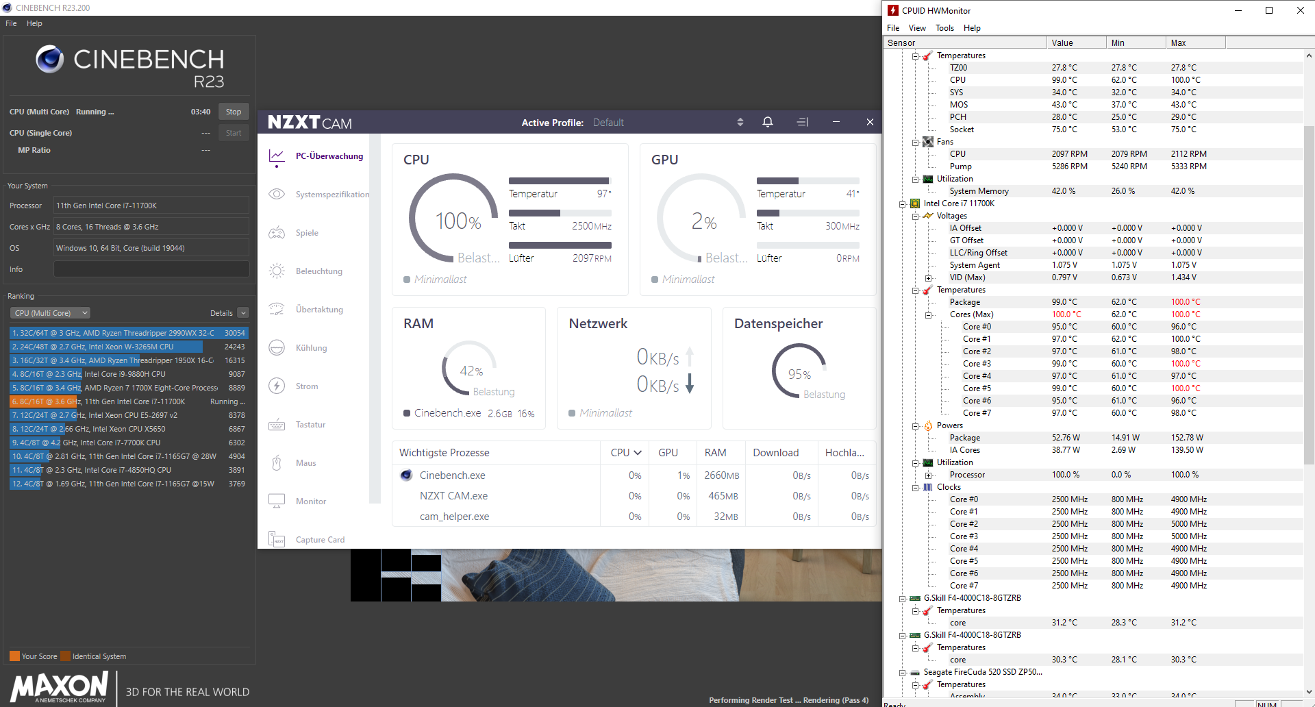

Ich habe Cinebench und HWMonitor laufen lassen und mal ein Screenshot gemacht.
Mir sagen die Werte leider nichts.
