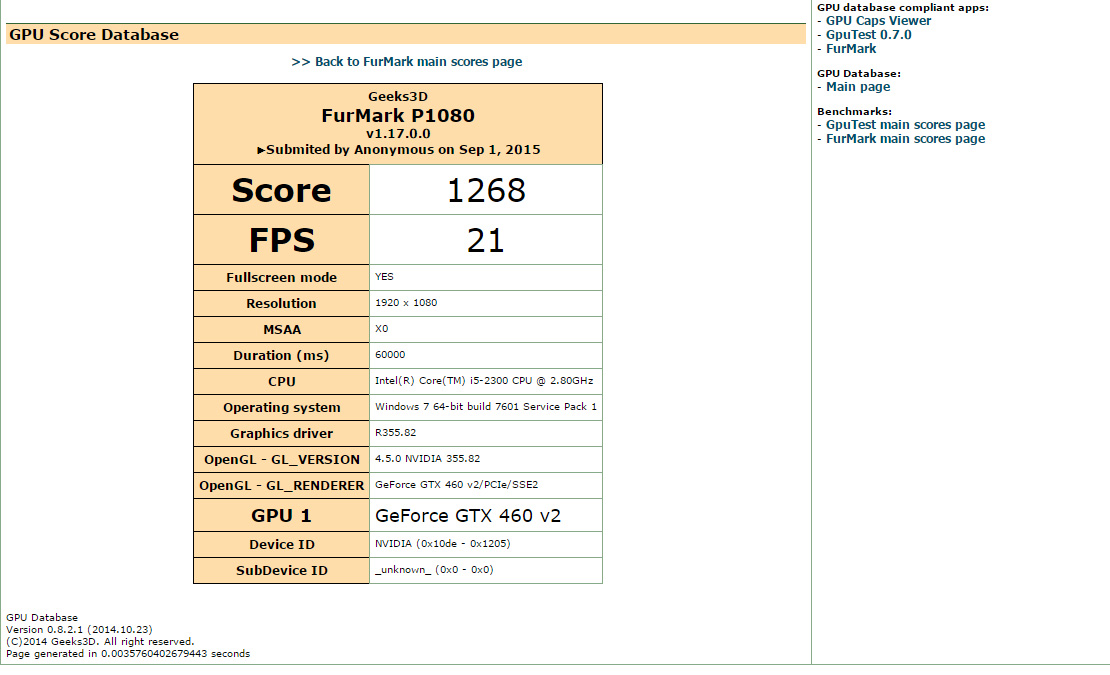

So,
der Test ist durchgelaufen. Habe einfach mal das 1080 Preset mit meiner Auflösung genommen. Das hier kam dabei raus:
1.153
1.153
