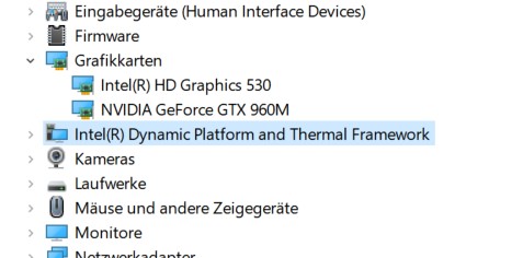

ich hab das Problem, dass sowohl der interne als auch der externe TFT nur mit der internen Intel HD530 Grafikkarte verbunden sind (Dell XPS15, W10) . Die im Dell XPS 15 eingebaute Geforce 960 kommt gar nicht zur Anwendung.
hab schon einiges probiert, finde aber nirgends die Möglichkeit den internen oder externen TFT an die Geforce 960 anzbinden. HAt jemand von euch deine Idee wie das geht?
Siehe dazu auch Screenshots. Im Gerätemanager ist alles Ok - der Geforce Treiber aus März 2018.

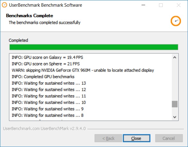

Ich hab mal einen Benchmarktest drüber laufen lassen mit dem gleichen Ergebnis (findet die Geforce 960 nicht)

Ist der Grafik Nvidia Treiber von Dell installiert?
In den Nvidia Einstellungen kannst du einstellen, bei welchen Games usw die Nvidia Grafik genutzt werden soll.
Wenn nichts Grafik lastiges gemacht wird, wird auch die gtx960m nicht genutzt, sondern die Grafikeinheit der CPU.
ganymed
Hab von der del-seite das neue NVidia Treiber package runtergeladen und jetzt funktioniert es . Ich kann einstellen welches Programm die Grafikkarte nutzt bzw dass das automatisch geht. vielen Dank...
Bei Notebooks muss man meist immer die Grafik Treiber von der Notebook Hersteller Homepage nehmen, da die meist extra angepasst wurden
