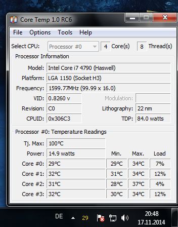

Habe natürlich das ganze System neu aufgesetzt. Aber diese Fehler hatte ich von Anfang an. Speziell der Bildschirmschoner wird durch Open GL Probleme verursacht werden, welche ich zum verrecken nicht hinbekomme. Temperaturen sind im Office Betrieb nie über 35°. Sonnst keinerlei Fehlermeldungen.
