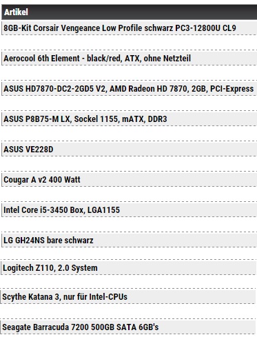

welche Hardware hast du genau?
was genau meinst du mit "Netzteil entladen" was genau hast du gemacht?
Ich habe den PC vom Strom genommen und dann den Powerknopf ca. 20 Sek. gedrückt.
