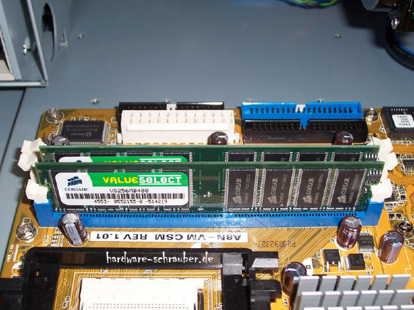

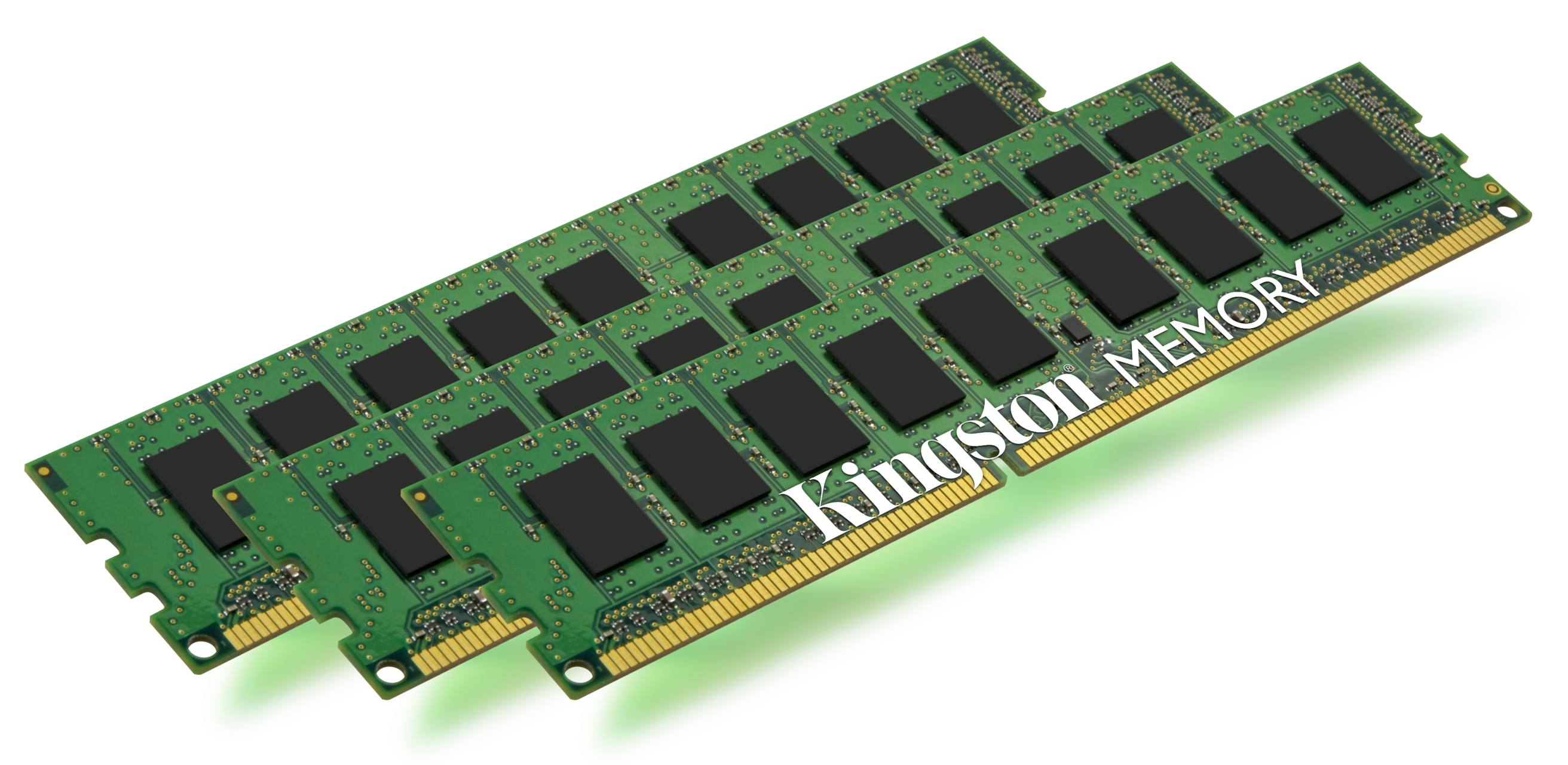

Die Ram-Riegel sehen so, oder so ähnlich aus:
und so wenn er eingebaut ist:
Da musst die lediglich die weißen Clips an den Seiten runterdrücken und kannst dann den Riegel rausnehmen.
