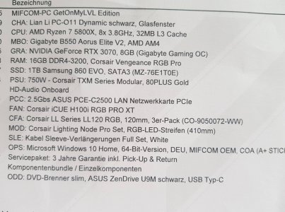

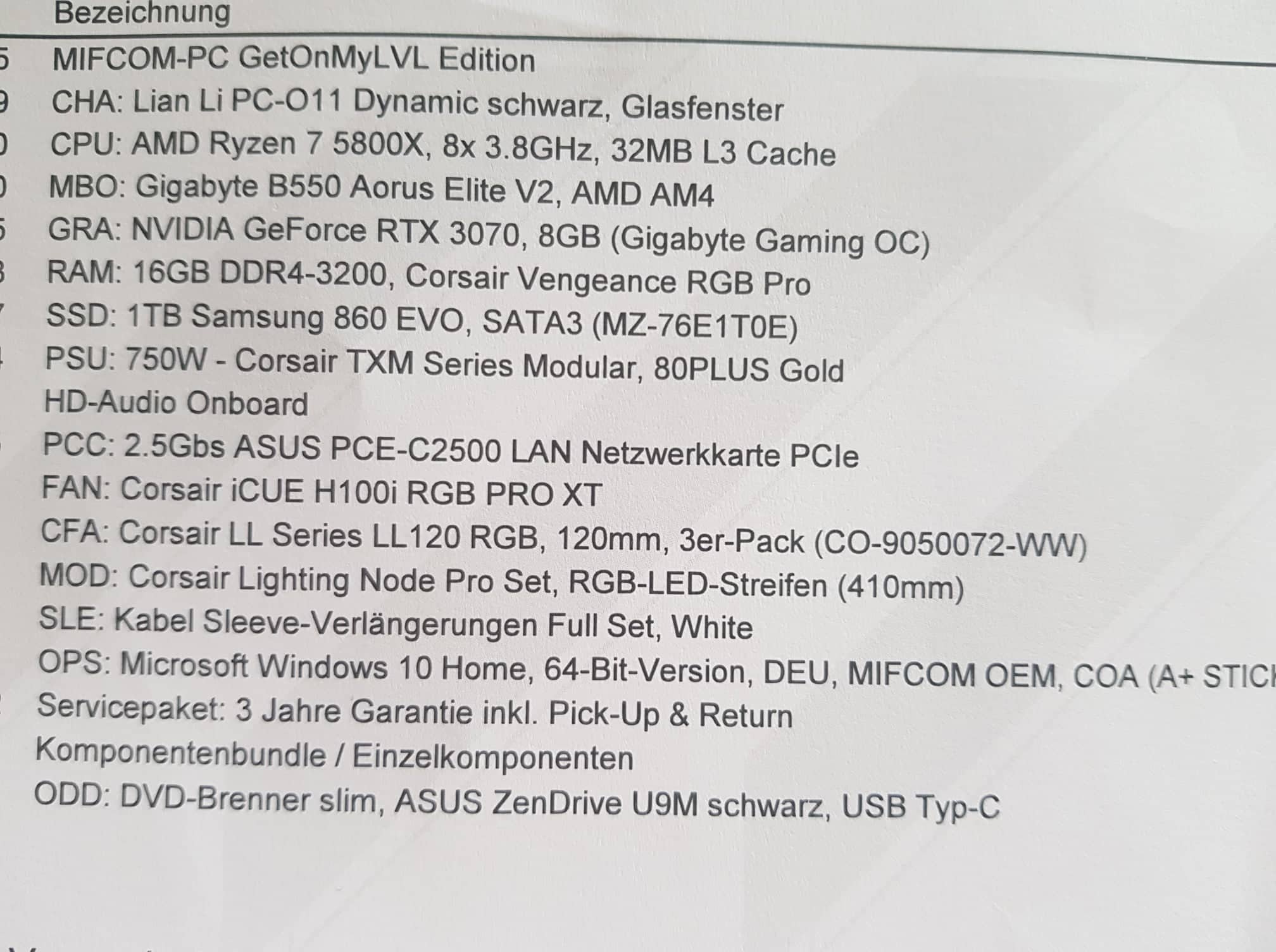

hallo zusammen, ich hoffe uns kann jemand helfen . am samstag neuen pc von mifcom erhalten, ohne betriebssystem. egal was wir machen beim monitor kommt ständig die meldung noch signal detected . pc startet normal, ohne ton . tastatur wird auch nicht gefunden , keine windows installation vom usb stick möglich .
da die grafik on board deaktiviert ist haben wir den monitor direkt an die grafikkarte angeschlossen . diese läuft, zumindest drehen die lüfter dort.
Monitor : , Pc System im Anhang
Die ist nicht deaktiviert, die CPU besitzt schlichtweg keine, daher werden die onboard Grafikanschlüsse nie gehen.
Man muss den Monitor da zwingend an die Grafikkarte anschließen.
Statt den Monitor teste mal einen TV per HDMI an der Grafikkarte.
Hast du den PC selbst zusammen gebaut, oder kam der Fertig zusammen gebaut an?
Wenn der fertig gebaut ankam, wende dich an den mifcom Support.
Es kann auch sein, das die Grafikkarte nur aus dem Slot gerutscht ist, oder sich ein Kabel beim Transport gelöst hat.
Das Board hat leider keine Status LEDs, sonst könnte man da gucken, wo es hängt.
Man könnte die Seitenwand öffnen und erstmal gucken ob alles richtig steckt
