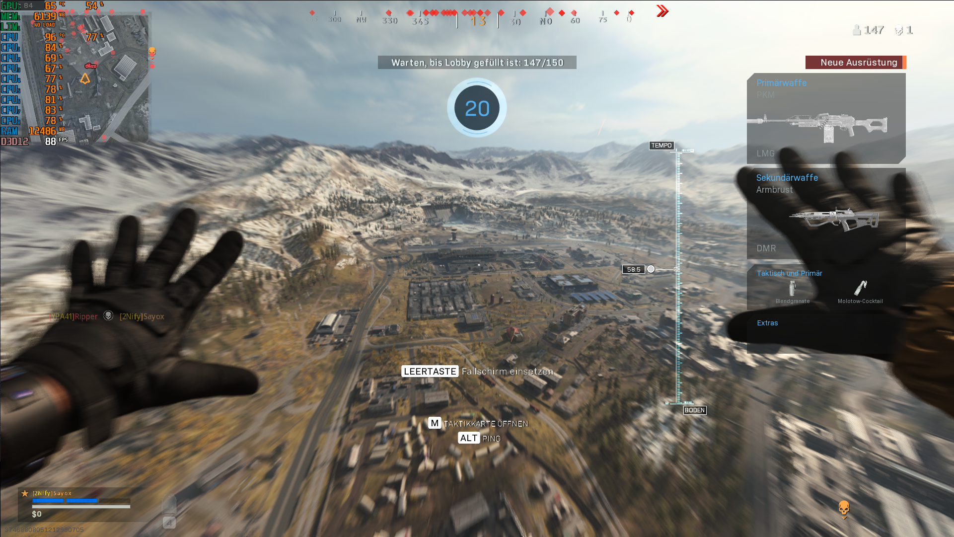

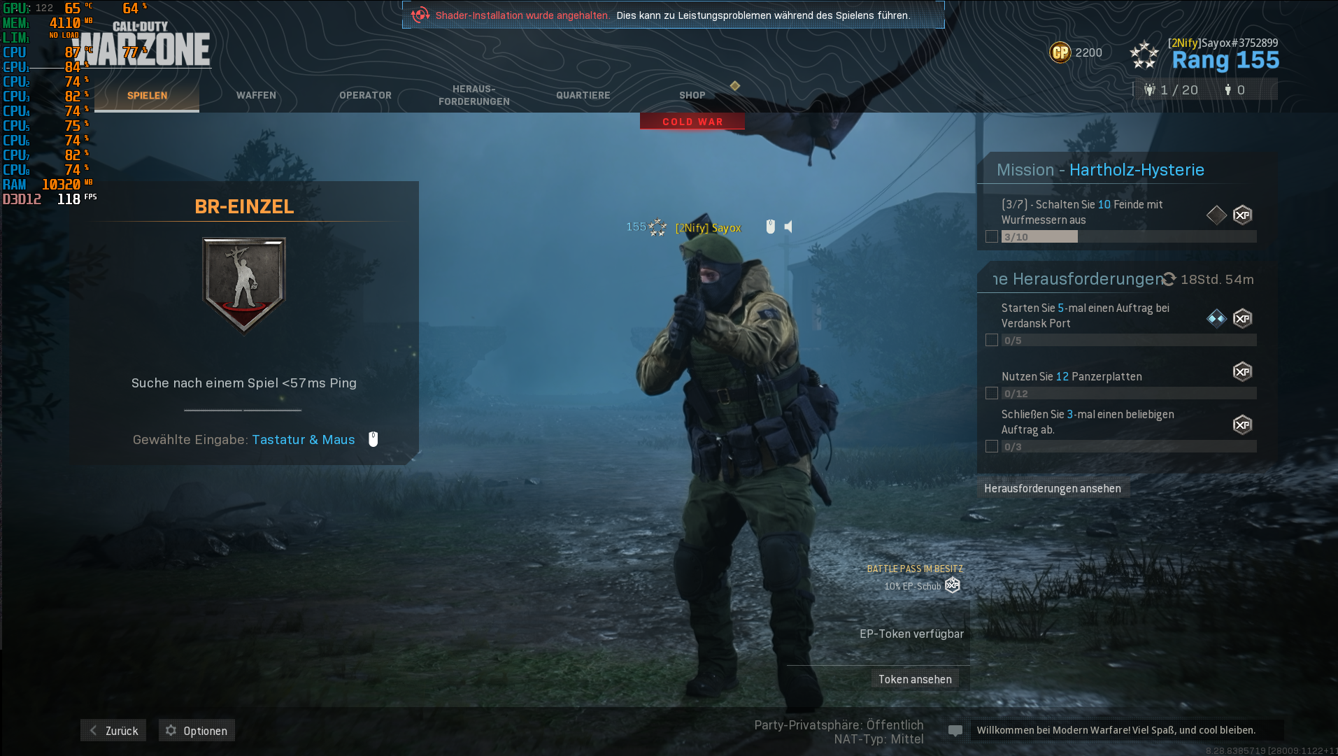

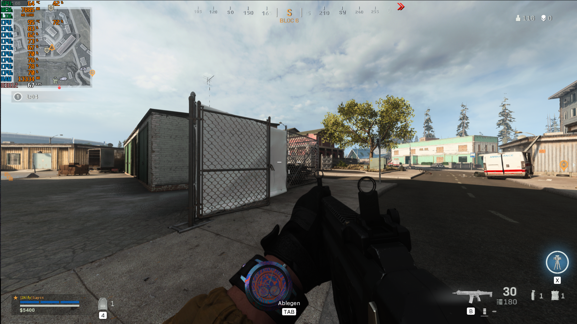

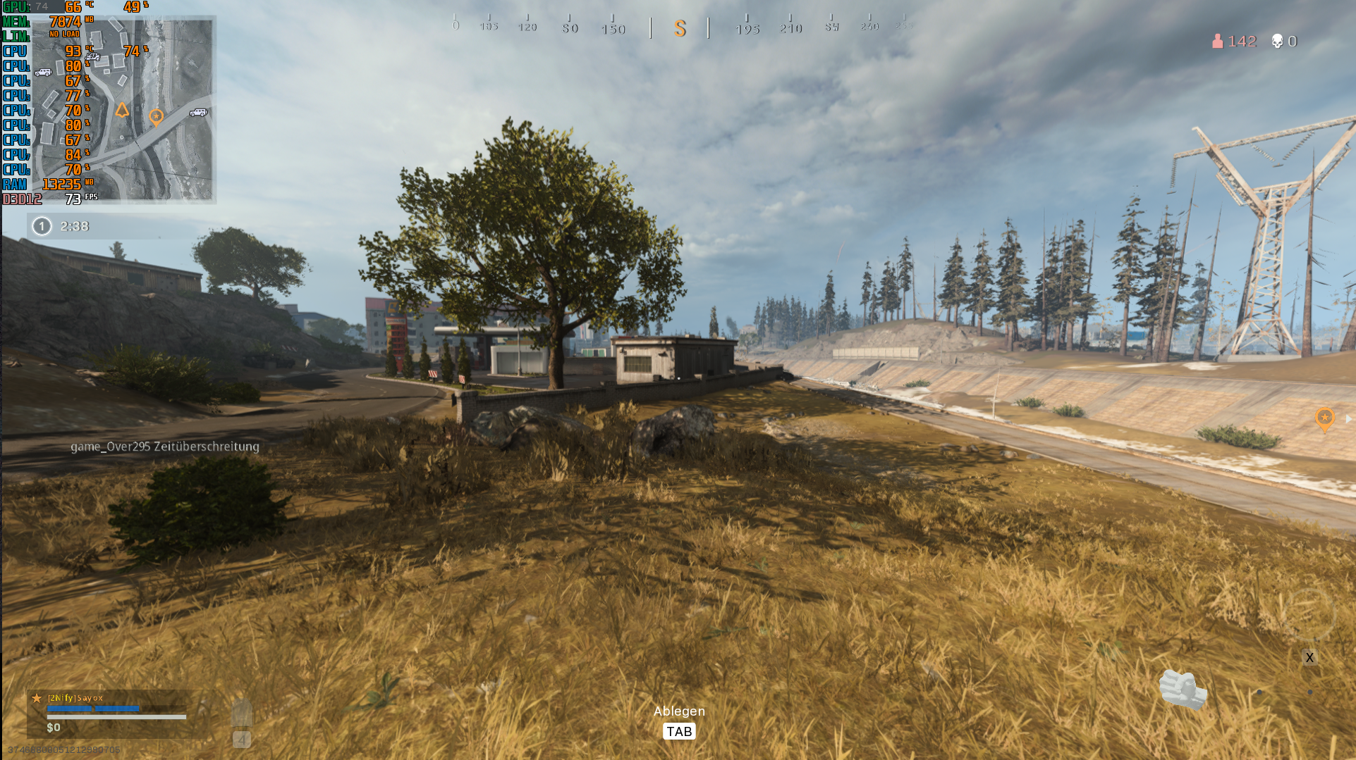

Das sind jetzt 5 Bilder als Nachweis für die Auslastung, obwohl ich sämtliches ausgeschaltet habe, erreiche ich nicht mehr als 70 FPS, das variiert wie ich schon sagte sehr stark, es gibt Runden, da erreiche ich 85 FPS und dann gibt es wieder Runden, da spiele ich nur mit 40 FPS, obwohl ich keinerlei Einstellungen vorgenommen habe.
Mein Setup müsste doch das Spiel eigentlich mit Leichtigkeit schaffen..
Deine CPU throttelt eventuell bei den Temperaturen, du hast zwischendurch 95°.
Daher wird die Leistung immer weniger, weil der Prozessor vermutlich runtertaktet, wie ist deine CPU gekühlt?

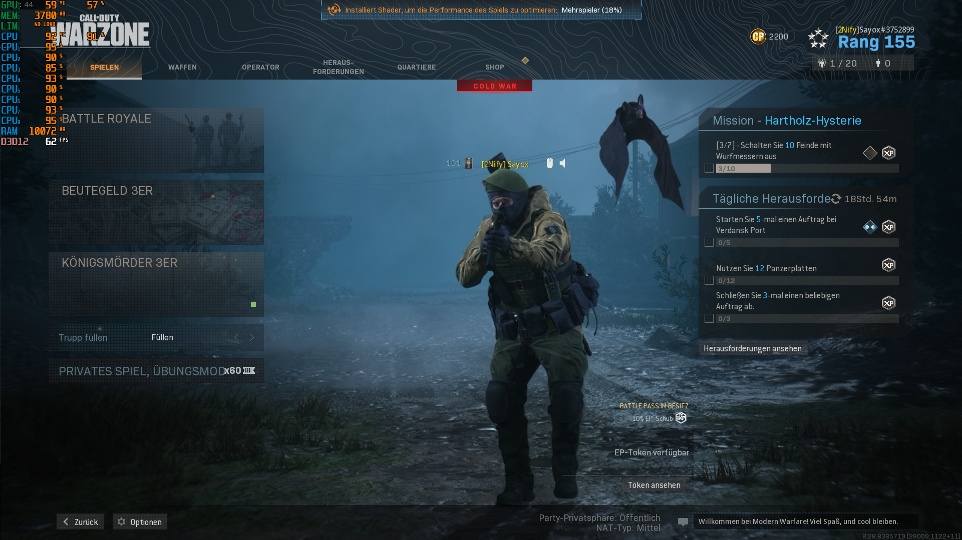

Folgendes Resultat kam bei einem Systemstabilitätstest:
Jop wird zu heiß, selbst Aida64 meldet Throttling.
