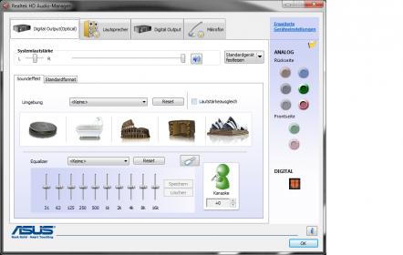

Aber was ich nicht verstehe ist mein Soundprogramm,
Bei den normalen Soundeingang kann ich von sterio bis 7.1 auswählen, bei den optischen eingang nicht.
Macht das, das dann automatisch ?
Ich hab untel zwei Bilder angehängt das könnt Ihr sehen was ich meine.

Player123
Ich glaube ich hab eine einsicht !
Das System mit den Optischen Kabel erkennt das automatisch.
Und man muss nichts einstellen oder ?
Und das optische Kabel erkennt auch automatisch ob z.b. 2.1 oder 5.1 sound ist ?

Aber meine jetzige Frage ist noch, erkennt das dann automatisch ob das 5.1 Sound ist ? Nicht das es dann nur 2.0 macht...
Weil bei meinen Soundprogramm kann man das nicht einstellen.

Das Signal wird DIREKT an die Decoderstation weitergeleitet, deshalb kannst du da auch nichts auswählen. Wenn das Signal ein 5.1-Signal ist, kommt es auch als 5.1 an, wenn es nur Stereo (wie bei Musik üblich) ist, dann wird es eben auch nur als 2.0-Signal am Decoder ankommen.
