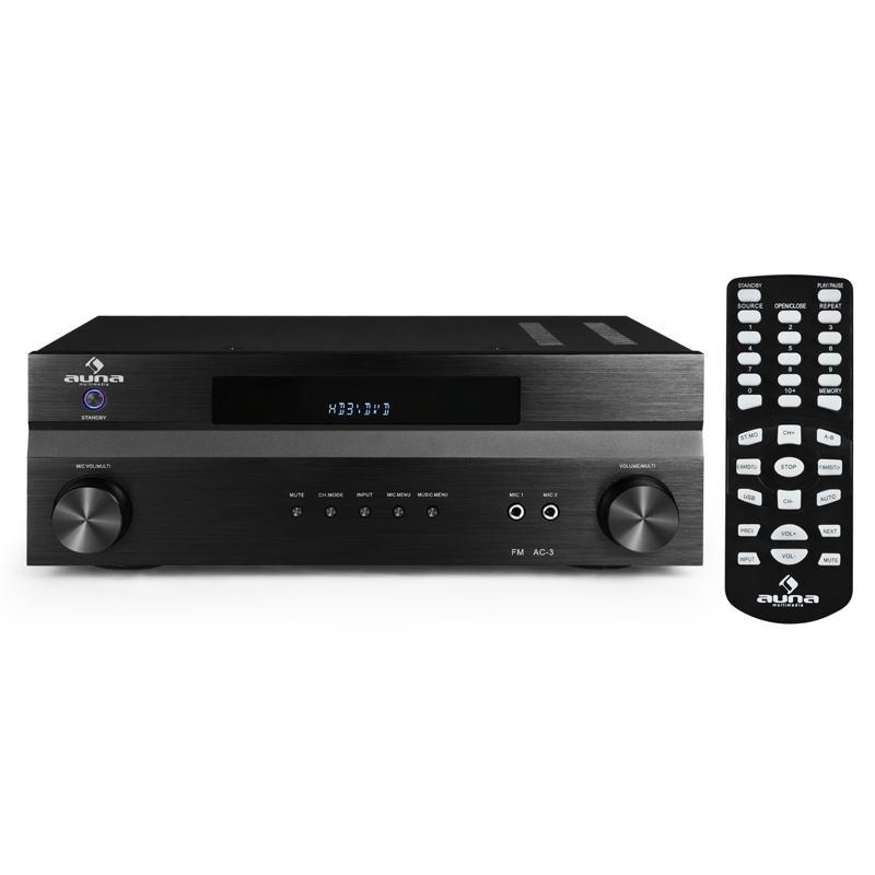

Surround-Receiver Auna AV2-H388 Verstärker 3xHDMI
Anschlüsse
Leider musste ich folgendes in Receiver-Handbuch lesen
"Bitte beachten Sie, dass die HDMI-Sektion Ihrer Funktion nach als Multi-HDMI-Adapter für einen Fernseher konzipiert ist und die eingehenden Audiosignale der verschiedenen HDMI-Eingänge dementsprechend zum HDMI-Ausgang durchgeschliffen werden, um - typischerweise über einen Fernseher - wiedergegeben zu
werden. Es ist nicht möglich, ein HDMI-Soundsignal direkt über den Verstärker wiederzugeben."
Das heißt also herkömmlich verkabeln, aber wie??? Der TV (Grundig 32 VLC 6110 C) hat nur Stereo RL Ausgang sowie Kopfhörerbuchse. Also wie verstöpsel ich den PC mit dem AV? Hab sowas noch nie gemacht...ich mein die optionalen Buchsen am Motherboard:fuchtel:
(Ich muss den Receiver verwenden , war ein Geschenk!)

:btt: Ich kann nix gegen den Auna vorbringen.
Vernünftige Kabel vorrausgesetzt ,läuft das Teil rausch- und brummfrei ; kann auchmal laut betrieben werden , und ist extrem bedienfreundlich. Da die Audioquelle immer verschiedene Qualitäten/bitraten anliefert , muss man eben nachregeln. Kein Problem für mich.
Allerdings ist ein Subwoofer ein MUSS, sonst klingts zu trocken für mich.
Einzuge Schwachstelle bis jetzt: die Fernbedienung. Die Aufdrucksymbole sind wohl nicht resistent gegen Alltags-Chemikalien (Schweiß,Fett usw.)
