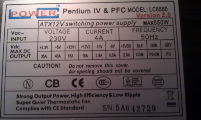

ok danke habe zwar gesagt das ich das letzte mal schreibe aber war grad bei mein Nachtbar und der hat noch eins hab gleich ma ein foto gemacht ist zwar glaub ich kein marken netzteil aber vielleicht reicht es ja was sagt ihr dazu.
Hardcore-Gouda
Kannst du glatt mal vergessen, damit wirst du dir evtl. die Hardware zerschießen - wenn es überhaupt läuft. Außerdem bräuchtest du einige Adapter um überhaupt was anschließen zu können...
Kauf dir ein günstiges und gutes Netzteil - fertig.
