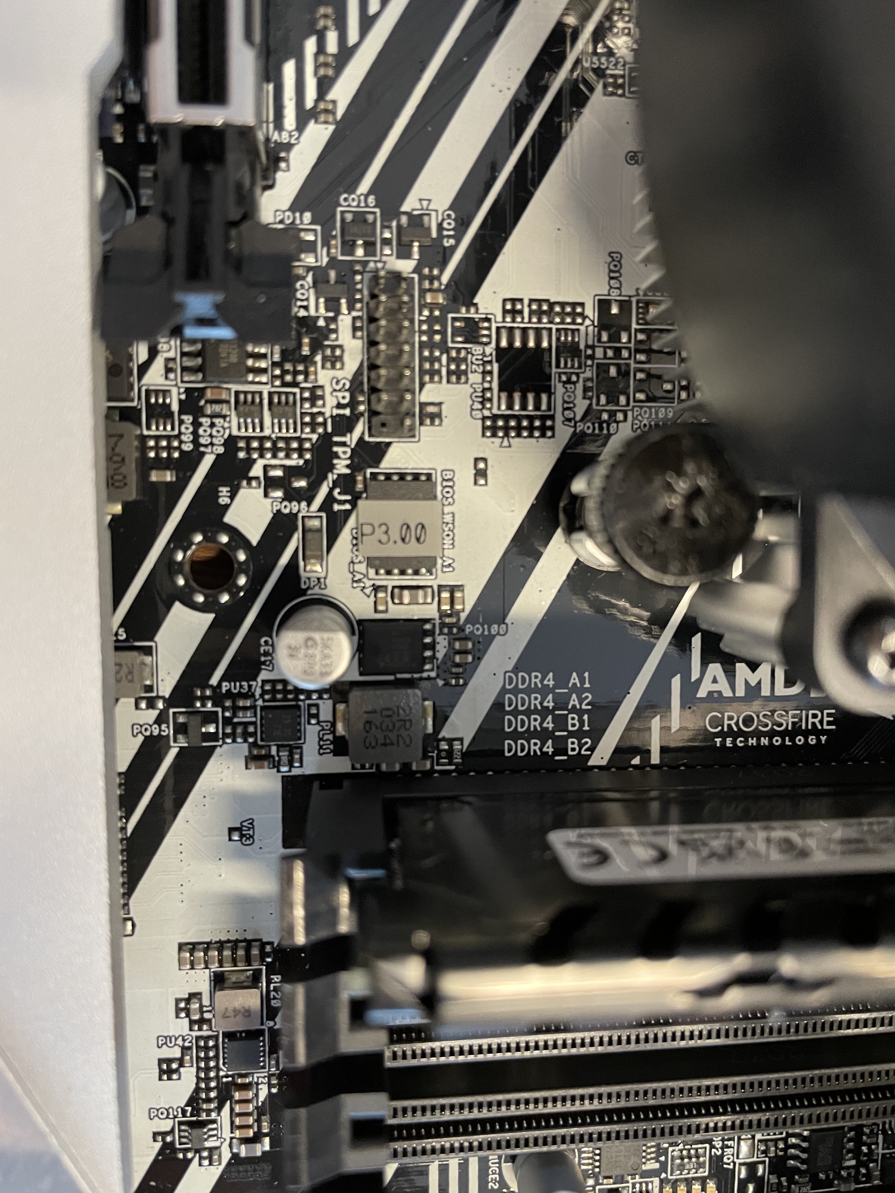

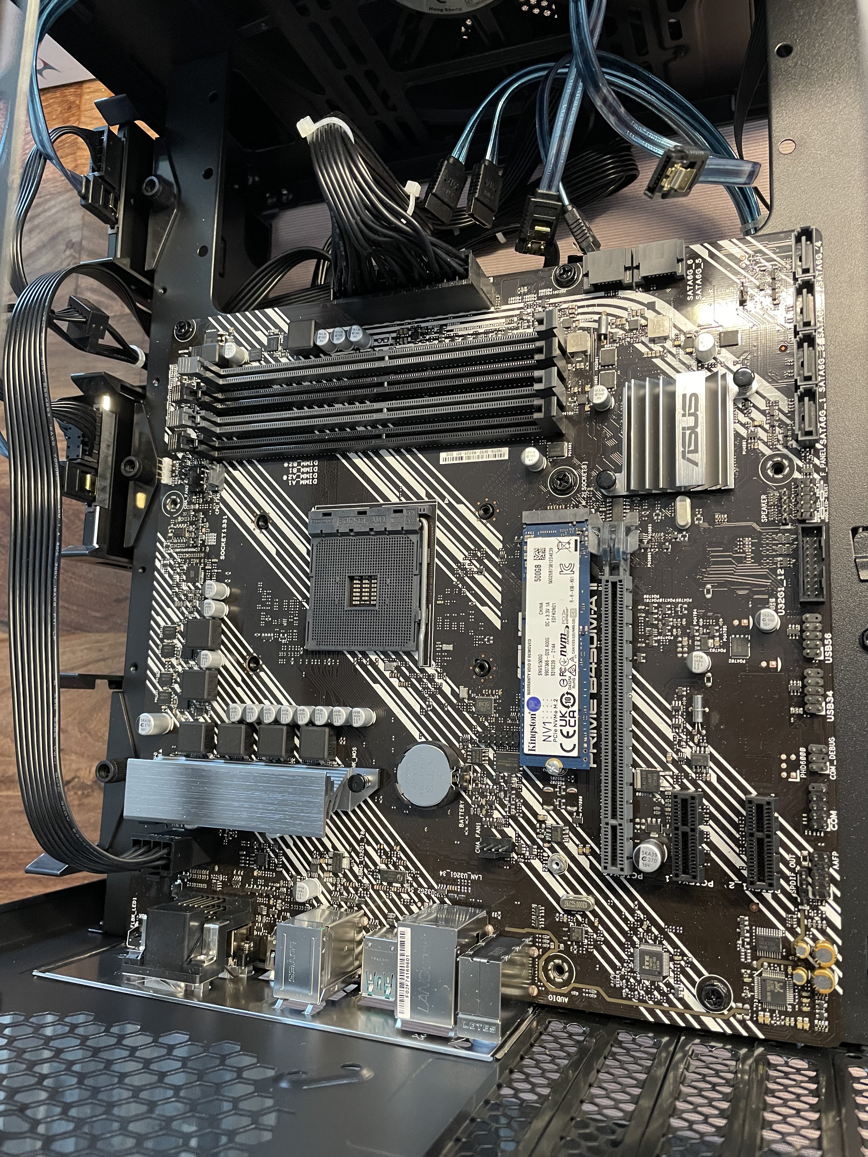

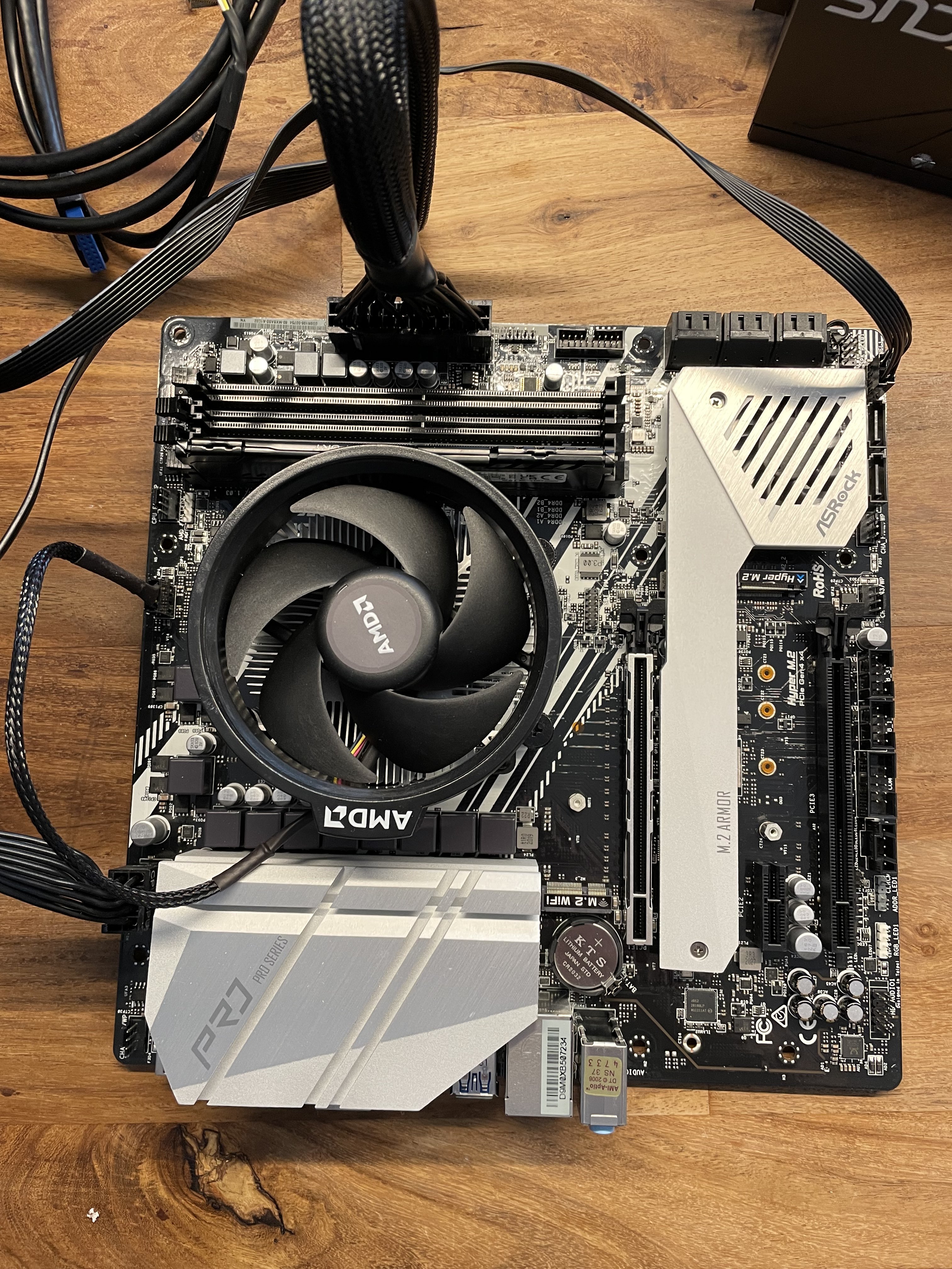

beiligend Foto von Asusboard und ASRock .Wenn ich das richtig interpretiere ist Foto 3 der Bios Chip von ASRock P3.00.
Betreff des BIOS Flashback von Asus werde ich das versuchen.Habe mich auf der ASUS Website schon mal schlau gemacht.Gibt es beim ASRock nur die möglichkeit mit einem Bios unterstützten CPU Das BIOS zu updaten?
Ja, P3.00 ist zu alt für die CPU. Dadurch geht's nicht.

Sensationel, hat alles geklappt. Habe mit dem Asus Board BIOS Flashback das update durchführt und danach wurde der CPU erkannt.
Mein Unraid Server läuft bereits.Mit dem ASRock MB werde ich mich später beschäftigen und eine passenden CPU suchen.
