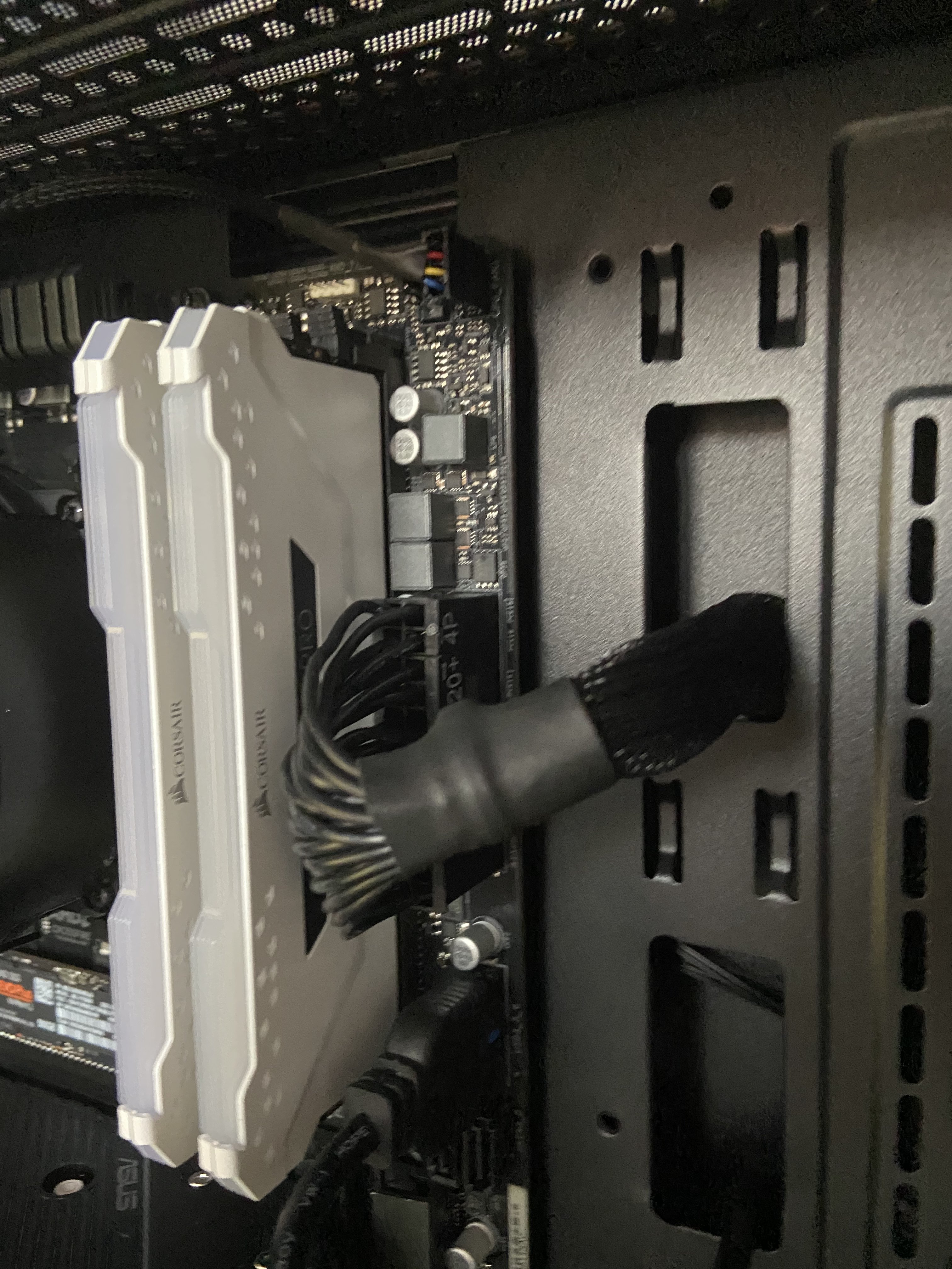

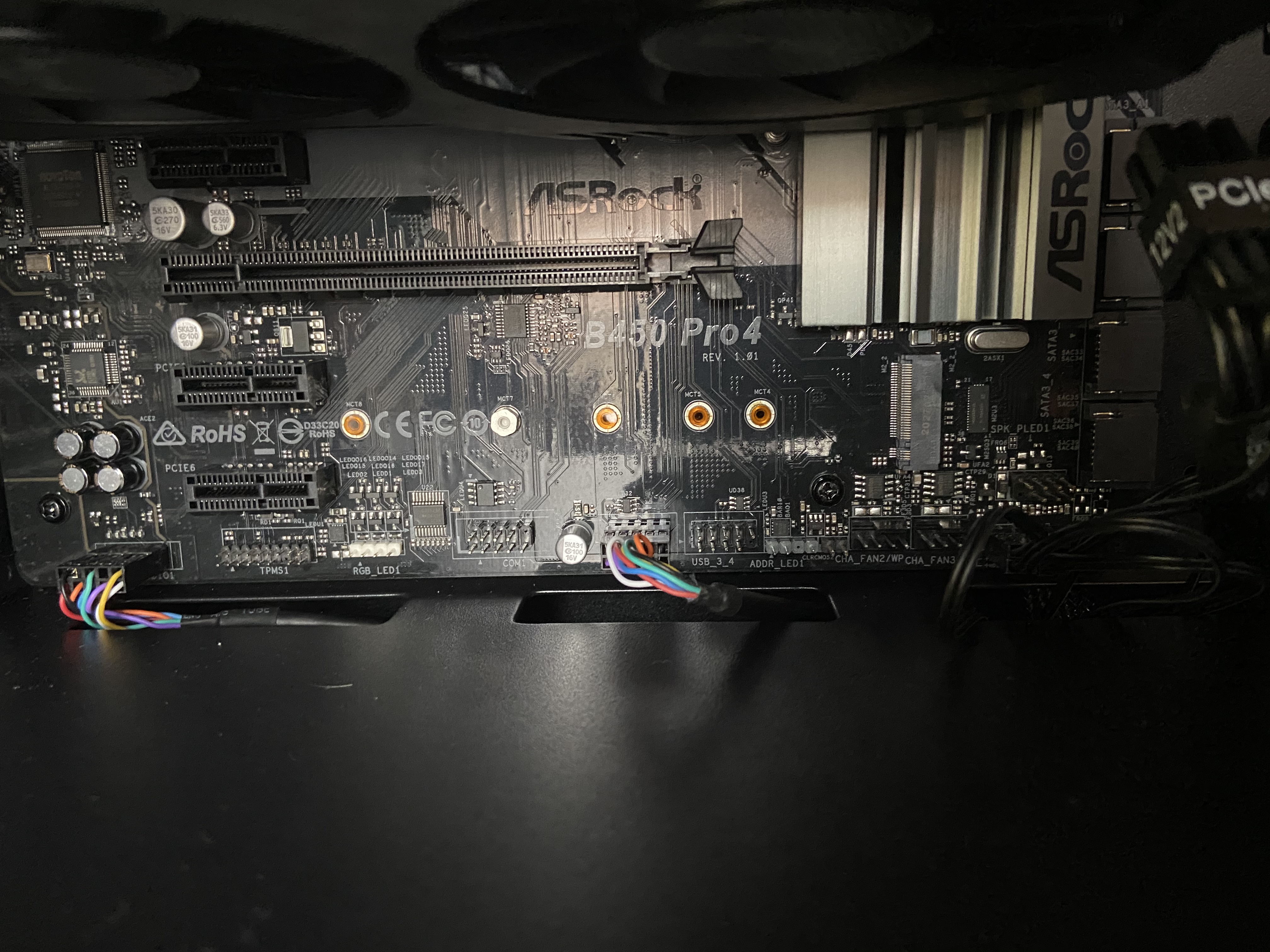

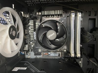

Hallo habe heute meinen PC zusammen gebaut.
Teile:
Amd Ryzen 5 3600
Asus 1660Super
Asrock b450 pro4
Kolink observatory Gehäuse
Bequiet 600w Netzteil
Corsair Vengeance RGB

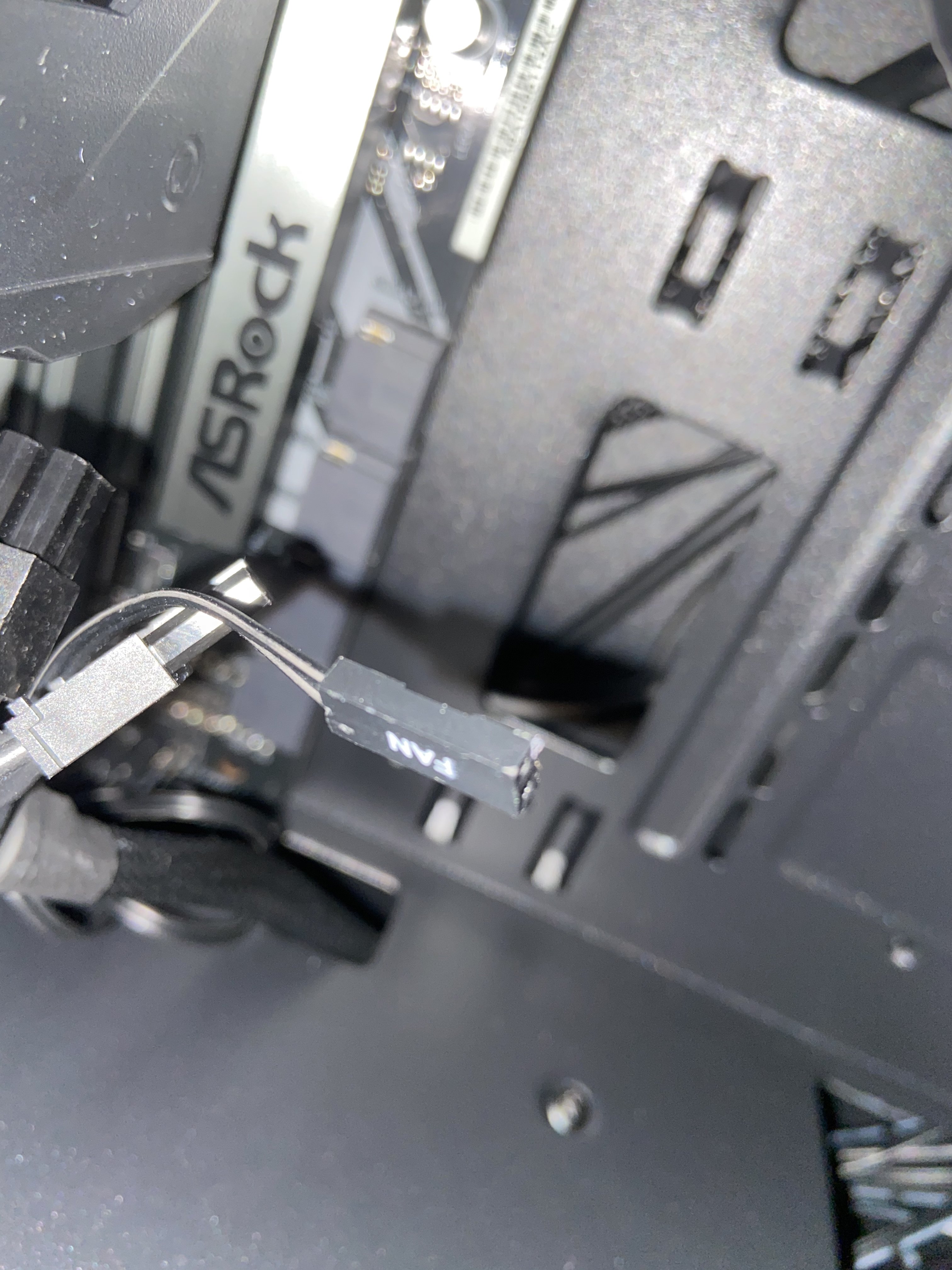

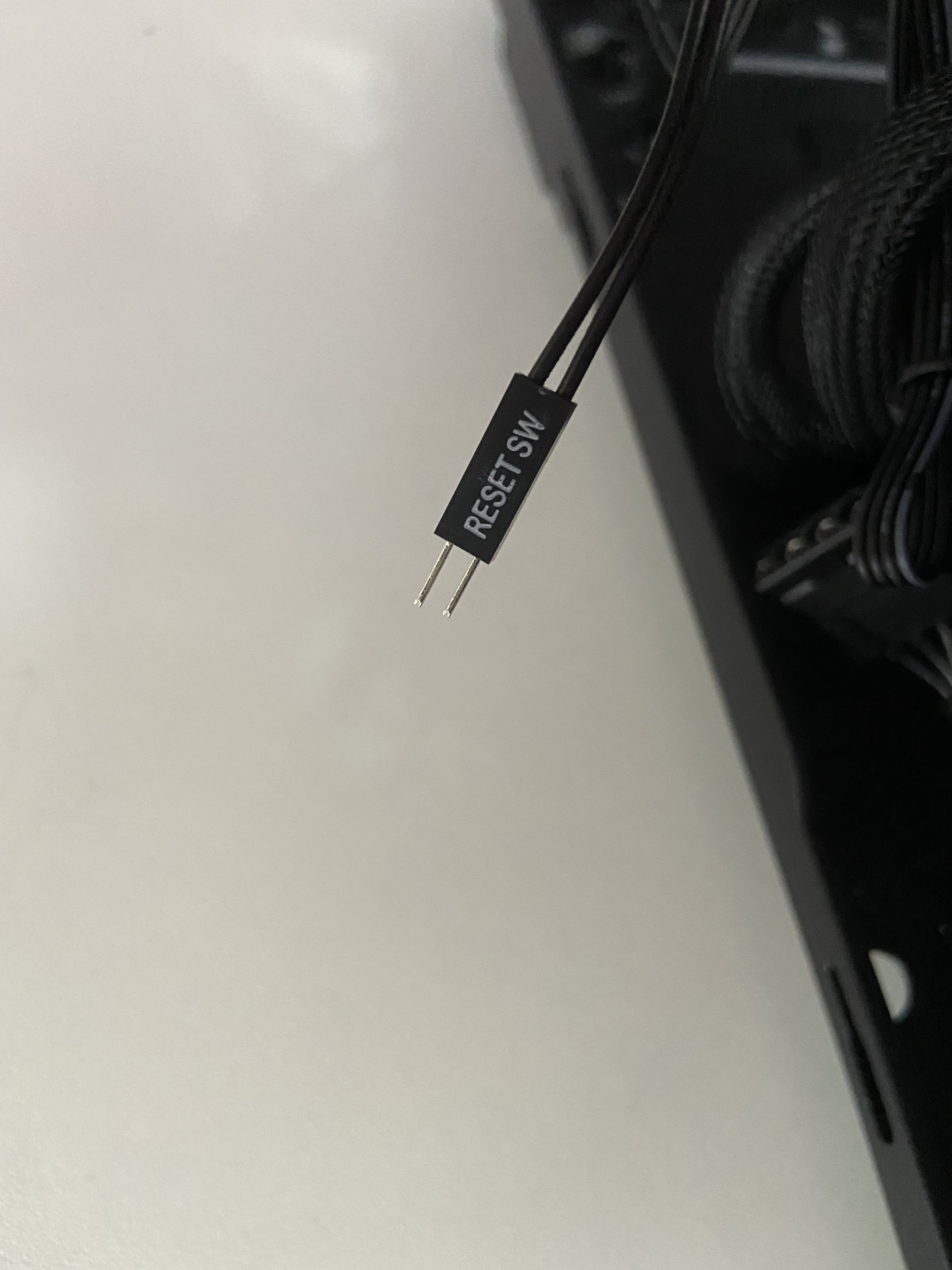

Leider zeigt der Pc nichts and ich komme weder ins bios noch kann ich windows von stick installieren. Weiß jemand woran das liegen könnte? Eigentlich habe ich alle Stecker richtig angeschlossen und überprüft. Der Monitor erkennt den PC auch nicht. Ich kenne mich leider nicht aus und man findet sonst auch nicht woran es liegen könnte. Die einzigen Stecker für die ich keine Anschlüsse gefunden habe war ein 2 pin FAN stecker und ein Stecker beim dem ich nich weiß wofür er da ist, da er bei den Gehäuselüftern dranhängt.
Geht überhaupt was an, wenn du den PC startest?
Power sw Taster auch an den richtigen Pins angeschlossen?
An der Grafikkarte auch die benötigten PCIe Stromstecker angeschlossen?
Monitor auch an der Grafikkarte angeschlossen und nicht am Mainboard?
Ansonsten Board noch mal ausbauen, auf ne Pappe legen, nur CPU mit Kühler, einen RAM Riegel Netzteil und Grafikkarte verbauen, sonst nichts. Alles andere vom Board und Netzteil abstecken.
Monitor an die Grafikkarte anschließen und die Pins für den an/aus Taster für eine Sekunde brücken, der PC sollte da an gehen.
Wenn nicht, anderen RAM Riegel, anderes Netzteil testen.
Netzteil Schalter am Netzteil auch auf an?
Hat das Gehäuse ne Lüfter Steuerung? Dann wird das sicherlich da angeschlossen, das sollte aber in der Anleitung zum Gehäuse stehen.
