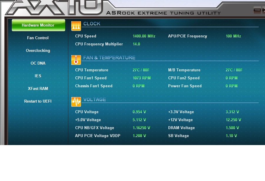

Bei den Lüftern habe ich es fast so gemacht wie von Dir beschrieben. Ich habe den Frontlüfter und den Lüfter der hinten oben sitzt an der Lüftersteuerung. Der Lüfter der hinten raus bläst, hat einen anderen Stecker. Ich habe mal ein Bild, mit den Temperaturen beim normalen Internetsurfen. Meinst Du ich kann den CPU Lüfter noch weiter runteregeln?

Probier es einfach aus mit den Lüftern, die Temps sind vollkommen OK.
