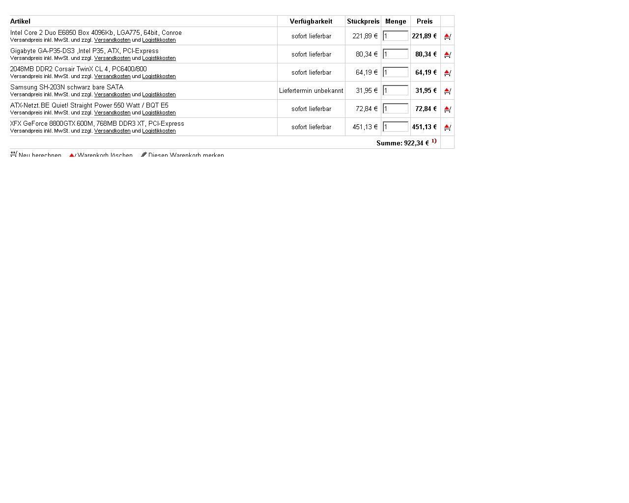

hi erst ma.
also ich hab ma was zusammengestellt.
da is KEIN WIndows , Festplatte und Gehäuse bei. das is geschmackssache.
Festplatte: sollte 7200u/min haben^^ und einen grroßen Cache. 16 MB is gut.
deine Festplatte´n sind auch gut .
Grafikkarte: kannse auch zu ner 8800GT greifen(is der GTX etwas unterlegen) aber dieser einfach mehr leistung. 🙂
Mainboard: 1a Teil. mehr gibts dazu nich zu sagen.
RAM: sollte gut sein. habsch ma so einfahc ausgewählt.
Netzteil: Be QUiet is ne gute Marke und hat Power in der Kiste.
CPU: Top CPU zurzeit. in spielen unschlagbar 🙂
Brenner: auch ein gutes Teil(hab ich gehört)
MfG
IchUndDuMüllersKuh <-------
Ist ja mal ein witz. Sorry. Du könntest für 1€ mehr die besser XXX Version kriegen mit 630MHz. 😕
Oo stimmt. sry mein fehler. aber trotzdem.^^ rest is doch ok .
