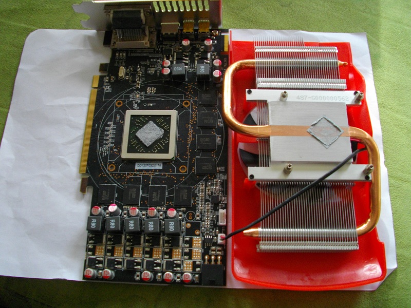

ok hier dann das bild also ich sehe und riche da nix verschmortes oder sonstiges
ehm ja kann man schon evtl sehen an den abnutzungspuren der schrauben? áber sind ja keine zu sehen 😀
erschlagt mich jetzt bitte nicht ich habe ein cp power drinne mit 650w liegt es vlt daran ?

Problem gelöst ein kumpel war gerade da es liegt zu 100% nicht an der graka sondern an der cpu wir haben die bei ihm getestet also wird sie verkauft. man ist das ärgerlich
