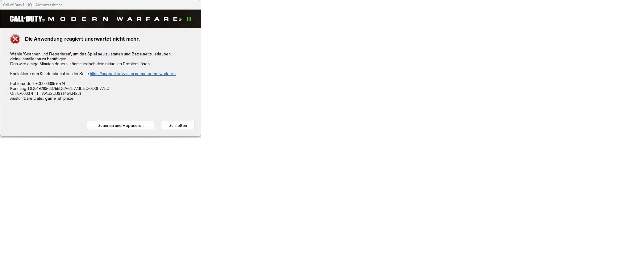

Bei Modern Warefare 2 kann es sein das es direkt beim Laden, nach 2 Minuten oder erst nach 5 Minuten spielen abstüzt. Dann aber direkt entweder mit gameship.exe (Beispiel-Bild unten im Anhang) oder dirext X error.

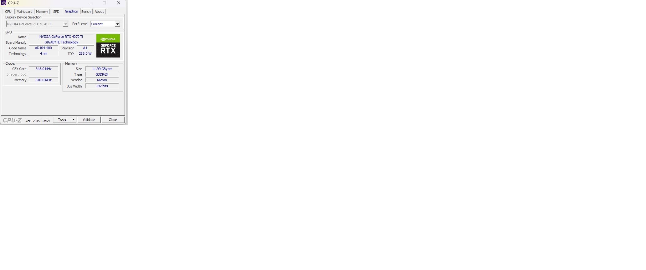

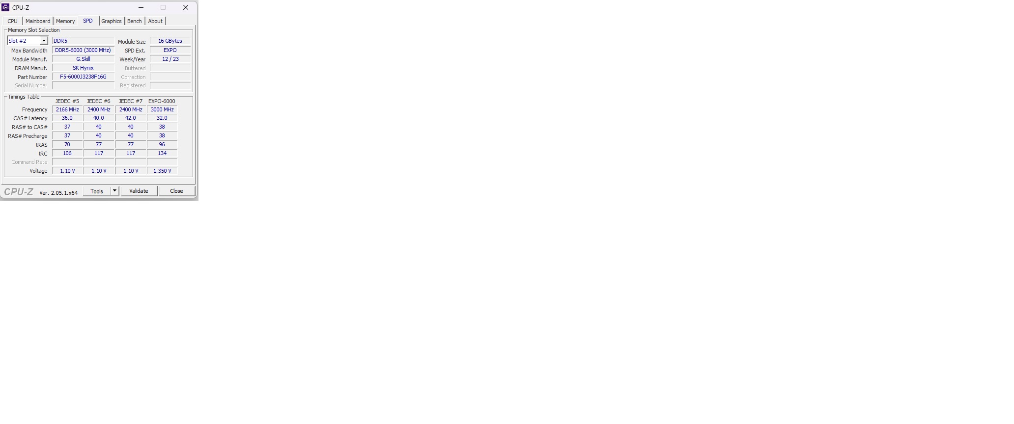

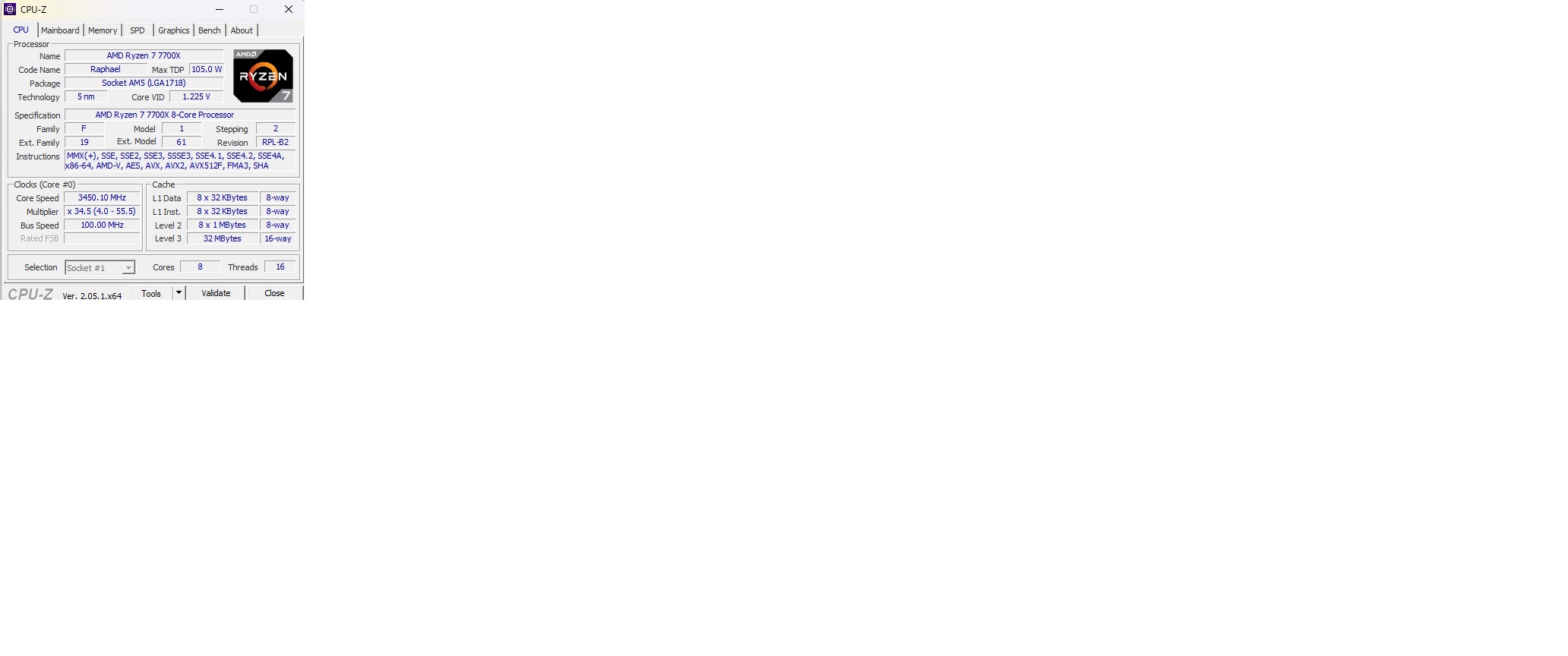

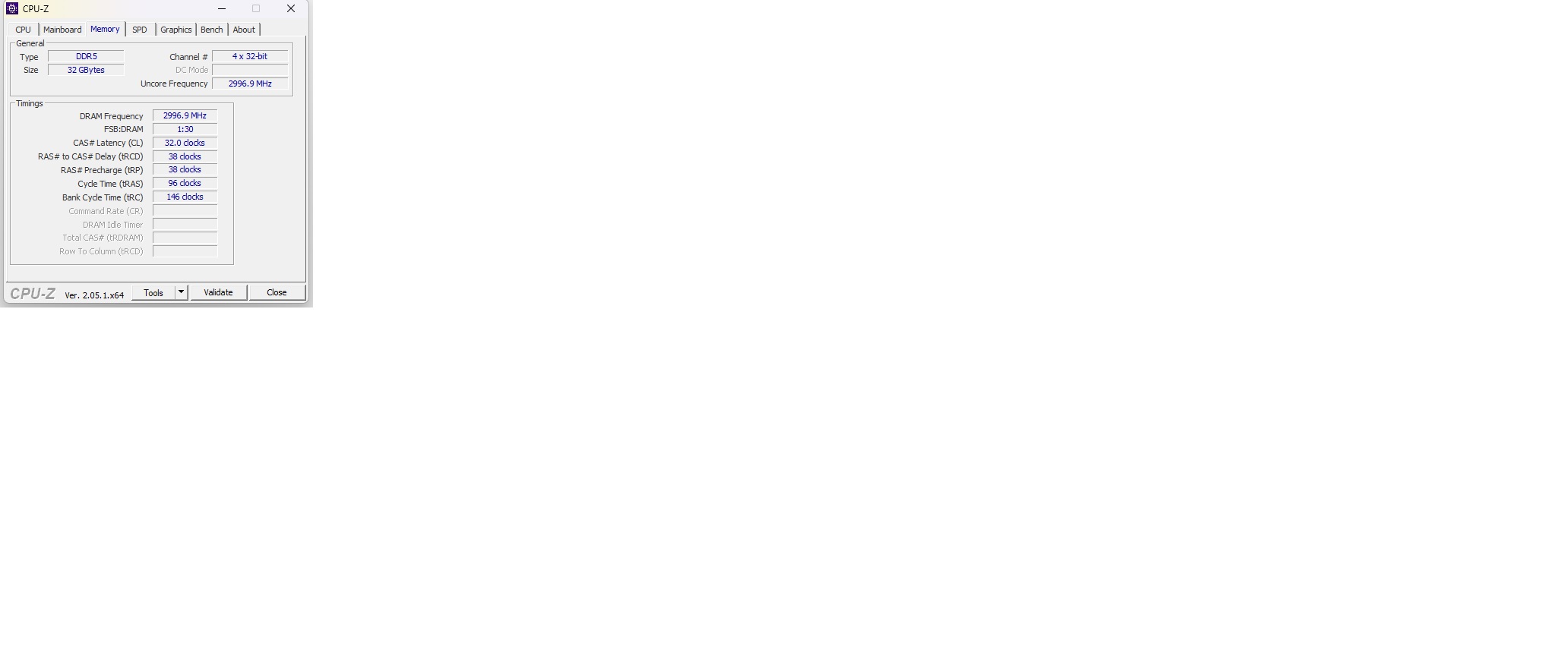

Im Anhang noch die CPU-Z-Auswertungen.
