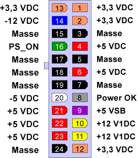

Ich habe den mitgelieferten CPU Lüfter zum einklicken montiert und versucht ein Bild zu erhaschen per VGA/DVI und HDMI. Ich habe einen RAM Speicher durch sämtliche Slots durchgesteckt, aber ohne Erfolg. Der Bios Lautsprecher gibt ebenfalls gar keinen Ton von sich.
Außerdem habe ich die Spannungsausgabe des Netzteils mit einem Multimeter überprüft. Diese sind soweit alle in Ordnung gemessen am 24 pin und 8 pin Stecker. Mich verwundert nur, dass bei -5V Pin NR.20 (siehe Bild) keine Ader vorhanden ist.
