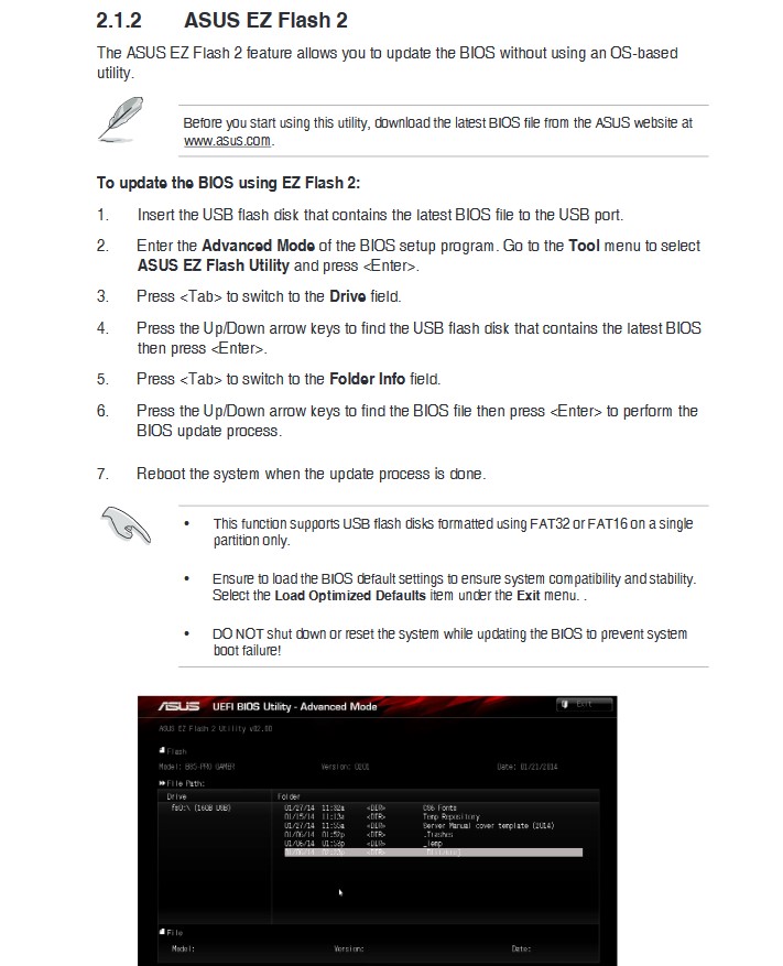

BIOS-Update habe ich noch nicht gemacht. Erstens weiß ich nicht, wie das geht und zweitens habe ich Angst, dass dann der Rechner gar nicht mehr funktioniert.
Es macht halt eigentlich keinen Sinn, das der PC durch den Monitor langsamer wird, ich wüsste halt nicht, wie ein Monitor oder TV so was beeinflusse kann, so was geht halt eigentlich gar nicht.
Man läd sich die neuste BIOS Version, entpackt die notfalls, schiebt die Daten auf einen leeren USB Stick und folgt den Anweisungen laut Handbuch
ansonsten hätte ich nur noch die Idee, das die onboard Grafik irgendeinen defekt hat
