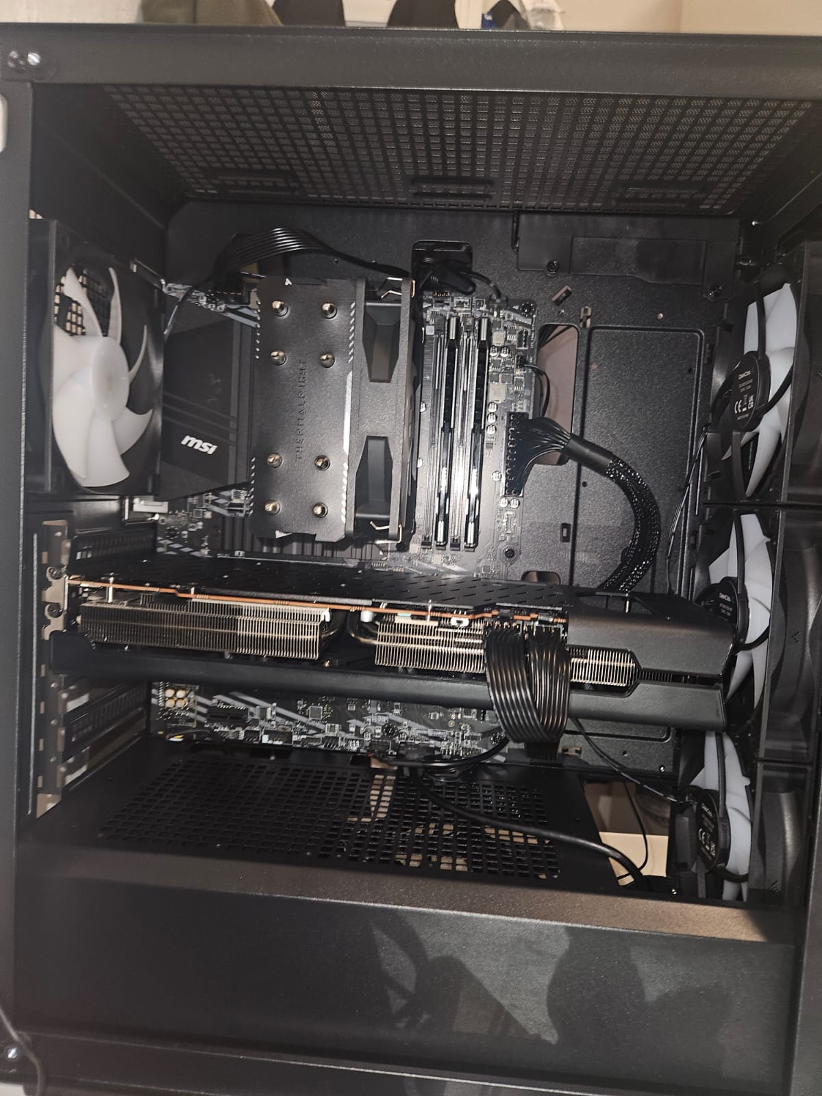

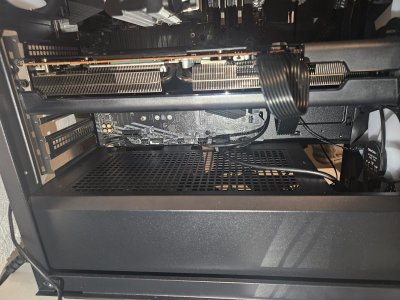

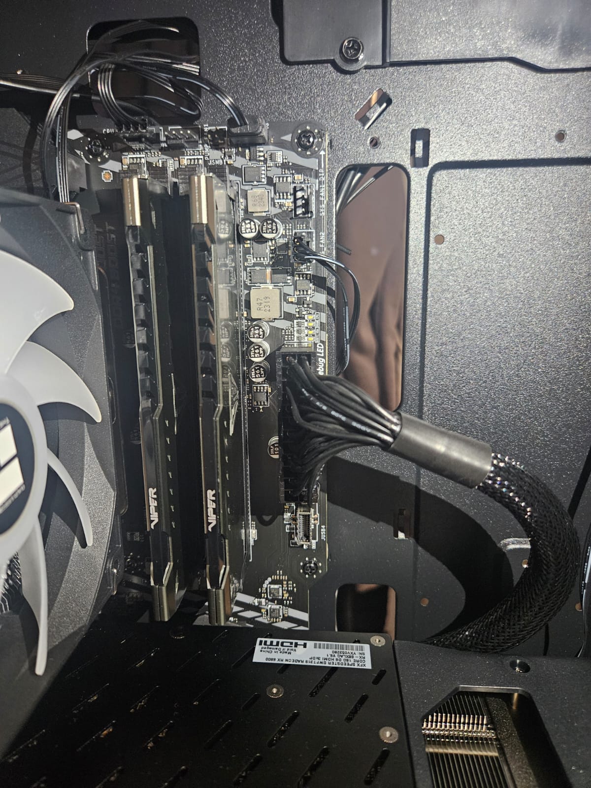

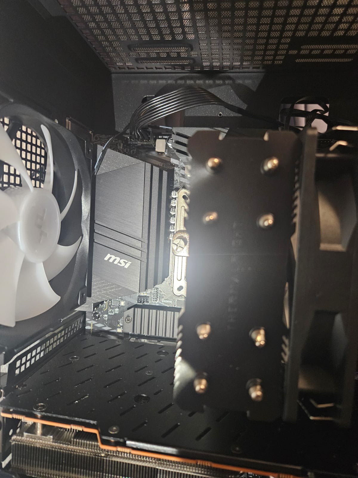

Ansonsten poste zur Sicherheit noch mal ein Bild vom PC inneren, damit wir sehen, ob wirklich alles richtig gesteckt ist.
Thomas7103
Hab kein anderen Rechner und Grafikkarte könnte ich mir erst morgen besorgern. Hier sind die Bilder, hoffe da kann man alles erkennen.

Das Board hat auch Status LEDs, welche leuchtet da dauerhaft?
Das ist komisch, denn dann wäre alles io.
Den Monitor hast aber schon an der Grafikkarte angeschlossen und nicht am Mainboard?
Kannst du mal ein TV mit nem extra HDMI Kabel testen ob da ein Bild kommt
