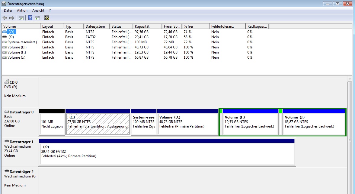

Von den jetzt erstellten Partitionen muss ich mal ein Foto machen - ich kapiere da was nicht (war ja nicht anders zu erwarten - SEUFZ).
Ich kann den Laufwerksbuchstaben E nicht vergeben und finde aber auch nix, was bereits E heißt.
Ich wäre vor Schreck auch fast vom Stuhl gefallen, als ich 100.000 für die Systempartition eingetippt habe und dann stand da 100 MB...MB!
(Das war dann die von Win erstellte, von der du mir erzählt hast - hat aber etwas gedauert, bis ich mich daran erinnert habe - er hat sie "System-reserviert" genannt.)
Da ist jetzt aber noch eine 101 MB große "nicht zugeordnete" - ob die mir meinen Laufwerksbuchstaben E klaut?

Ja, ich habe Kartenleser aber keiner hat den Buchstaben E bekommen.
Also, nur noch mal zum Verständnis:
Windows erstellt eine 100 MB Partition für den Bootmanager - das ist dann ja wohl die Partition, die bei mir Schnappatmung hervorgerufen hat und von Win "System-reserviert" benannt wurde?
Oder ist das die 101 MB Partition, die weder einen Namen noch sonstwas hat und nur als "nicht zugeordnet" beschrieben ist?
Soll ich mal versuchen, ein Bild zu machen?

die 101MB sind nicht zugewiesener Speicher, der wäre noch frei, allerdings kannst du diesen freien Speicher keiner Partition zuweisen, da er vor einer Partition ist und nicht danach.
jop bei win10 ist sie sogar Größer, da mehr Funktionen in diese Partition wandern.
und wenn man Windows bei neuen Boards im UEFI Modus installiert Werden sogar noch zwei weitere extra Partitionen erstellt
die 100MB Partition findest du dann auch auf der HDD, diese könnte man da löschen, außer du willst nochmal von der HDD das XP starten, dann nicht löschen, dann brauch man nur den Laufwerksbuchstaben entfernen
in der Datenträgerverwaltung sieht man, das dein DVD Laufwerk den Buchstaben E hat, da musst du erst dein DVD Laufwerk ein anderen Buchstaben zuweisen (rechtsklick drauf und Buchstaben ändern wählen) und dann kannst du auch E einer Partition zuweisen

Das CD-Laufwerk ist E...ich Blindfisch habe das nicht gesehen - peinlicher geht´s ja wohl kaum.
