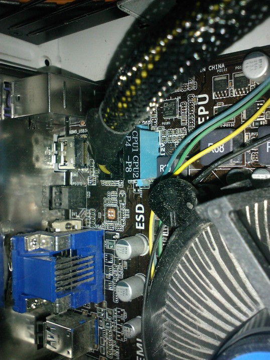

pdelvo
Er wird nicht anspringen wenn der Stromslot nicht belegt ist. Der 4+4 Stecker ist genau dafür gedacht. Man kann beide (kombiniert) in diesen Slot stecken, dann sollte es funktionieren
Edit: Habe noch schnell ein Foto geschossen auf dem man siet wie das dann aussieht
