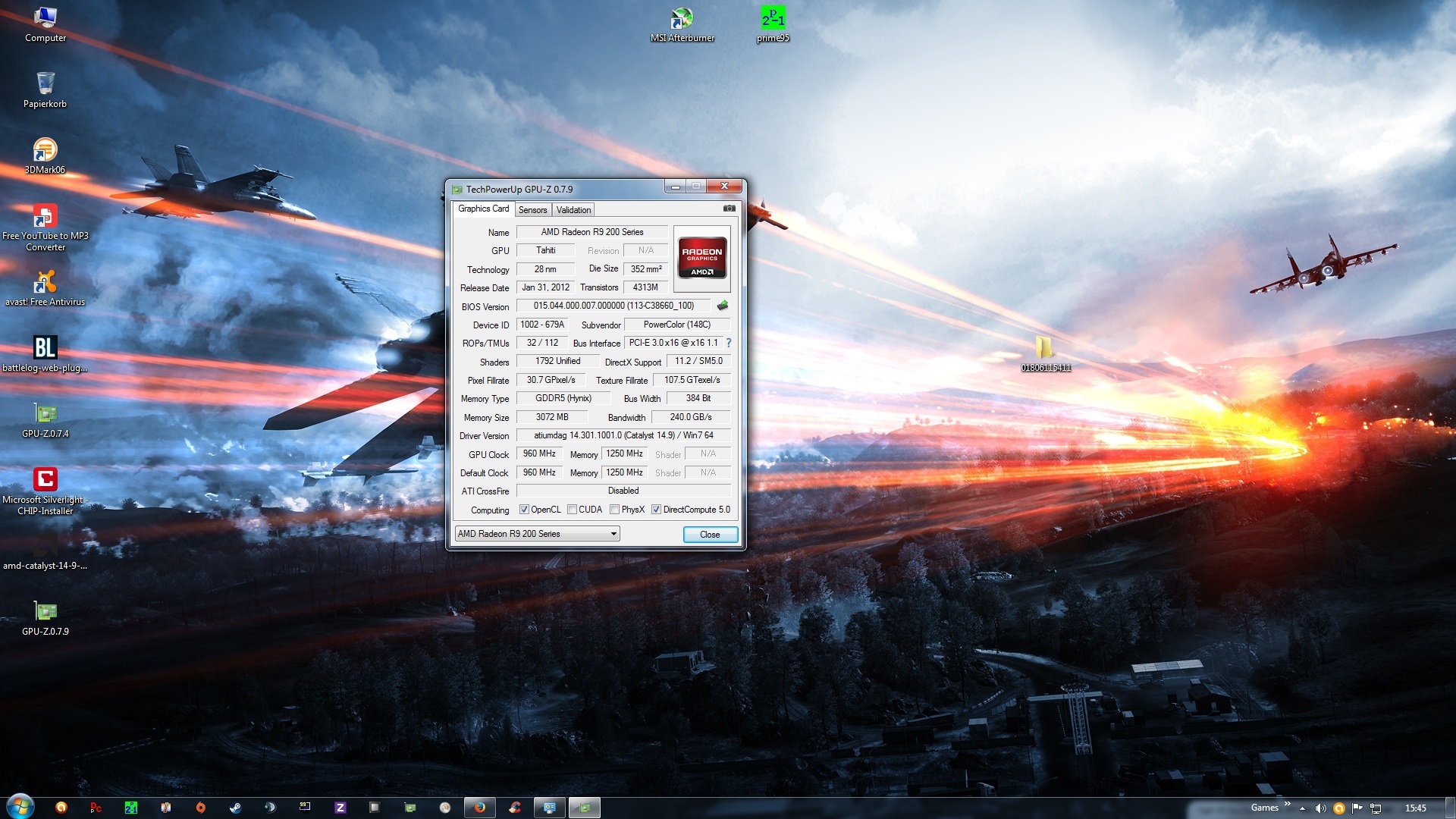

Es ist jetzt eine R9 280 von Powercolor geworden.hab die günstig bekommen.Habe gerade mal GPU-Z laufen lassen.Ist bei Bus Interface alles richtig?...1.1 verwirrt mich da ein wenig?!
Also hab selber mal bei mir geschaut im GPU-Z
Bei mir steht auch 1.1 dahinter. Hab dann mal was getestet: Daneben aufs Fragezeichen geklickt und den Rendertest gemacht... dabei springt die Zahl auf 2.0
Daraus schließe ich das damit die derzeitige "Geschwindigkeit" Symbolisiert wird. Wenn diese im Idle ist, nutzt sie logischerweise nicht die Komplette Leistung und Bandbreite und ist dadurch im Sparmodus was als PCI-E x16 Version 1.1 angezeigt wird. Wird die Karte aber belastet nutzt sie das maximal auf dem Board verfügbare. Bei mir wäre es dann Version 2.0, das aktuellste ist aber auf neueren Boards Version 3.0
Hoffe ich hab nun keine falschen Schlüsse gezogen, wenn doch bitte berichtigen =)

Vielen Dank....habe gerade mal BF3 gestartet und GPU-Z angeschmissen und siehe da,springt von 1.1 auf 2.0.
