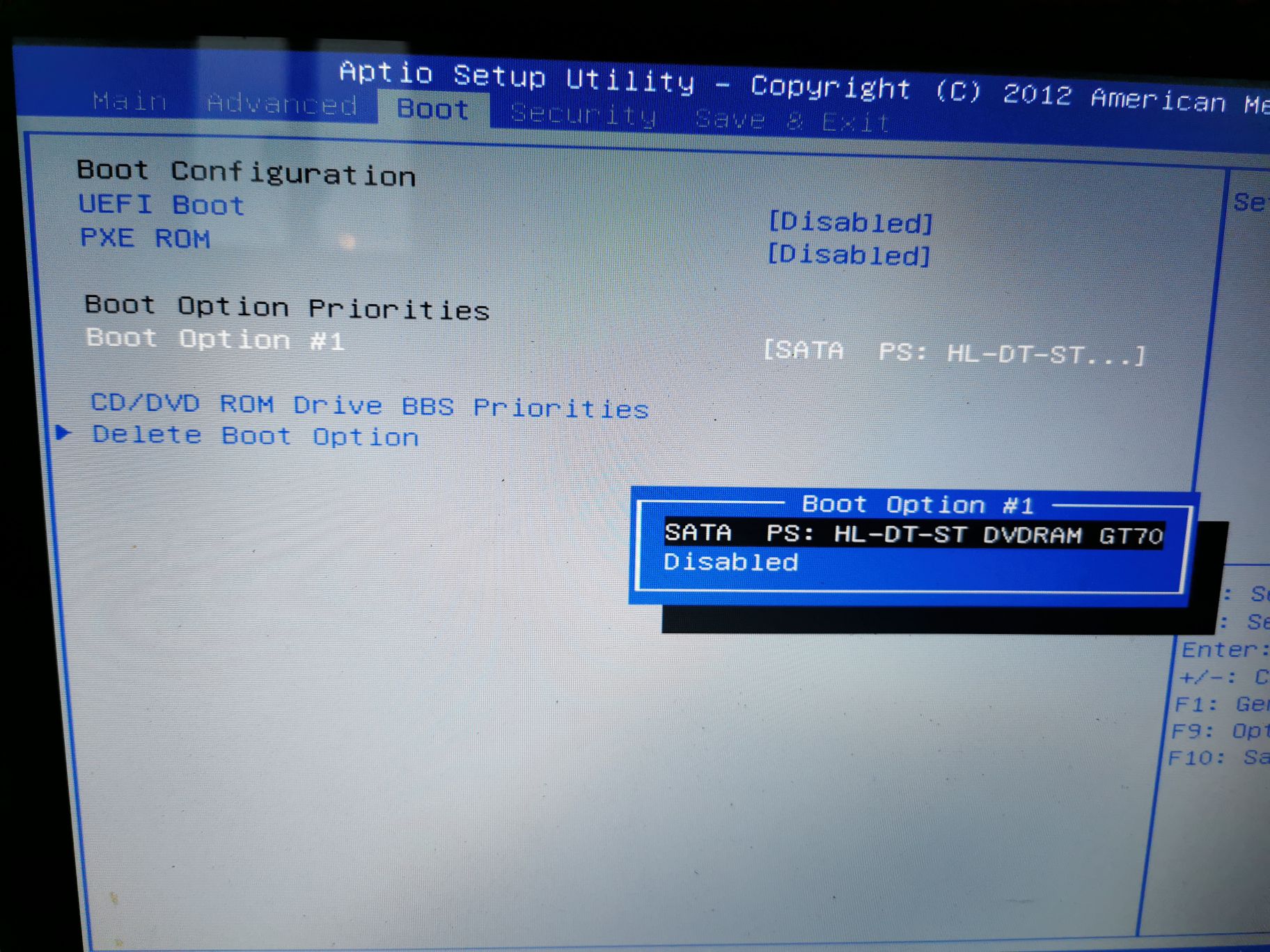

Im BIOS wird nur das DVD Laufwerk angezeigt.

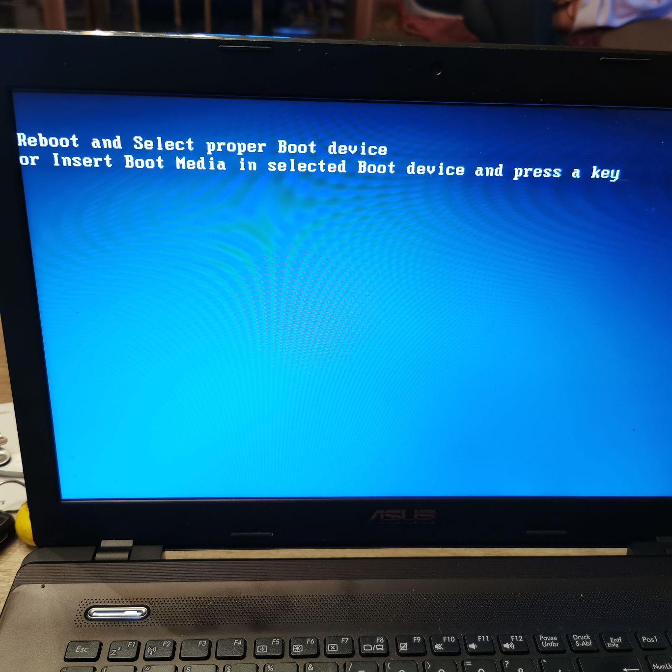

Nur hänge ich sie wieder direkt senden Laptop kommt folgende Meldung.....
dann war der Clonevorgang nicht perfekt. Wahrscheinlich wurde die 100mb Bootmanager Partition nicht mit geclont, die muss auch mit auf die SSD.

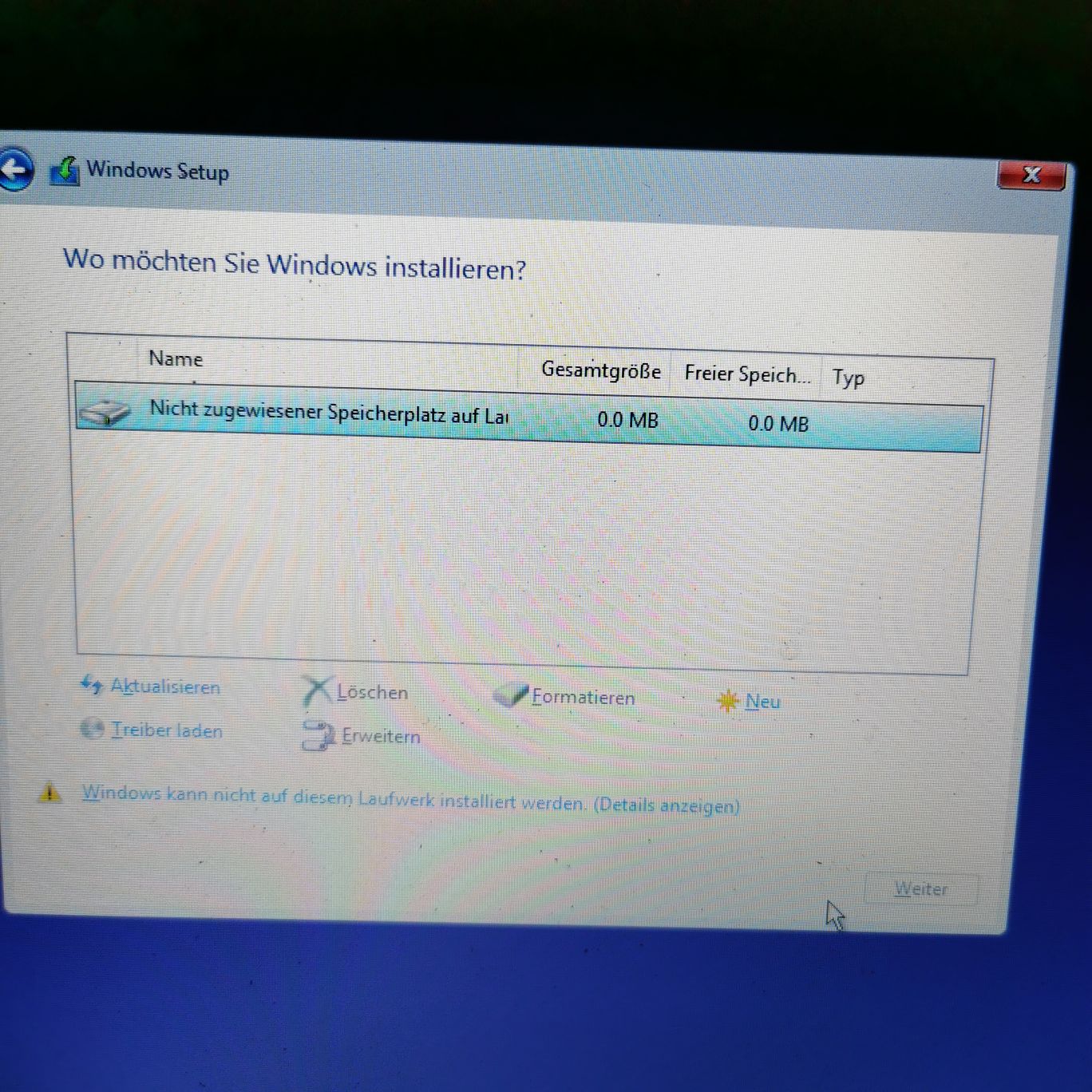

Das wird bei der Laufwerksauswahl bei Neuinstallation angezeigt

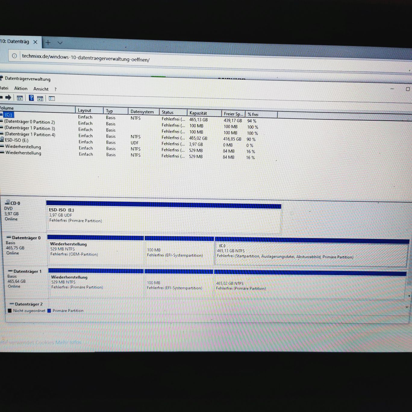

Habe jetzt die SSD nochmal über Adapter mit USB verbunden und die Datenträgerverwaltung geöffnet.
