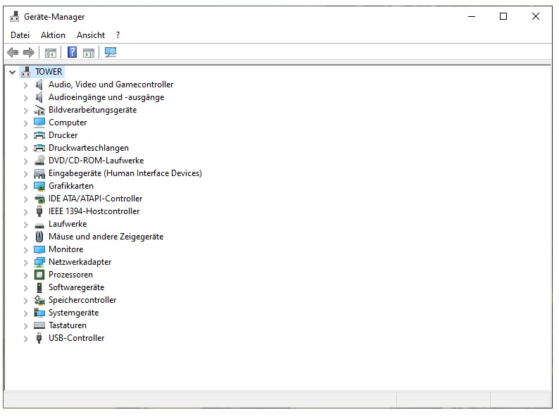

Hi bisy, am Montag kommt meine neue Hardware. Muss ich vor dem Austausch noch irgendwelche Treiber deinstallieren? (siehe Anhang)
Danke.
es sollte so gehen.
Man kann natürlich mit dem Windows eigenen Programm Systreup alle wichtigen Treiber entfernen vor dem Umbau
ich hab es persönlich allerdings noch nicht getestet.
