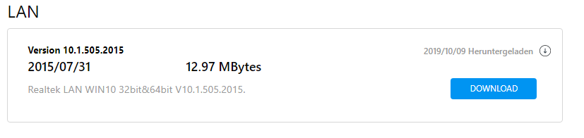

Auch noch eben installiert:
Der Geräte - Manager ist immer noch nicht zufrieden.
