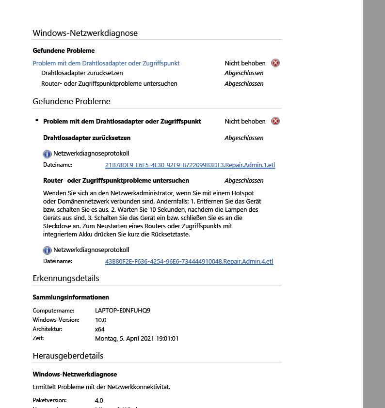

Nachfolgend die Netzwerkdiagnose (wenn ich nicht mit dem Internet verbunden bin)
